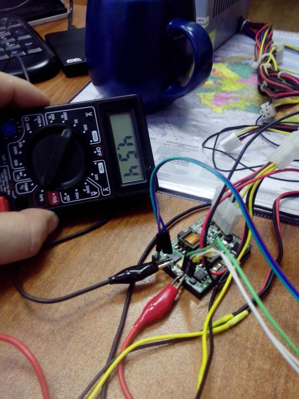

Сообщение от samael9 Посмотреть сообщение
Может подскажете схемку, как с NSD сделать 4.2 вольта ?
никак. по даташиту +-5% (т.е. 4.75-5.25 В), ну или варианты с падением напряжения диодами

4.5 делается, чего еще то надо.
не делается ни фига. перемычкой замыкал получаю 4.7В (у каждого свои особенности)
NSD-шки штука толковая - под нагрузкой стабильно держат.
НО, Мой нексус 2012 на Тимуре нормально работал и от 4.7В и видел 5.25 подключения по USB. от китайского хаба.
З.Ы. от шумов они не избавляют! KIS-ы гораздо интереснее
З.З.Ы. постараюсь сейчас тоже фотку сделать

Ха, получил 4.54В но этот NSD15-12S5 не из той пары что в авто стояли
З.Ы. надо удалять на хер этот неконструктив - не по теме. и вообще забаньте меня на неделю

timtman has a spectacular aura abouttimtman has a spectacular aura about
для 4.7 перемкнуть 6 и 8 ?
х.з. надо TRIM с Vout+
