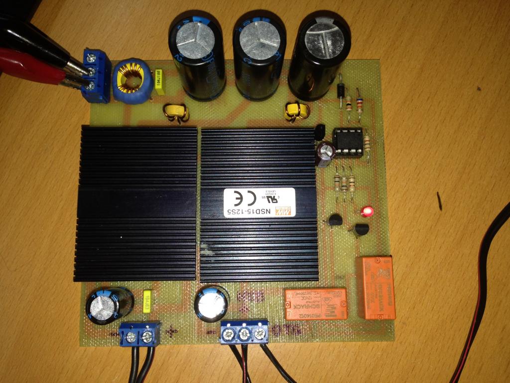

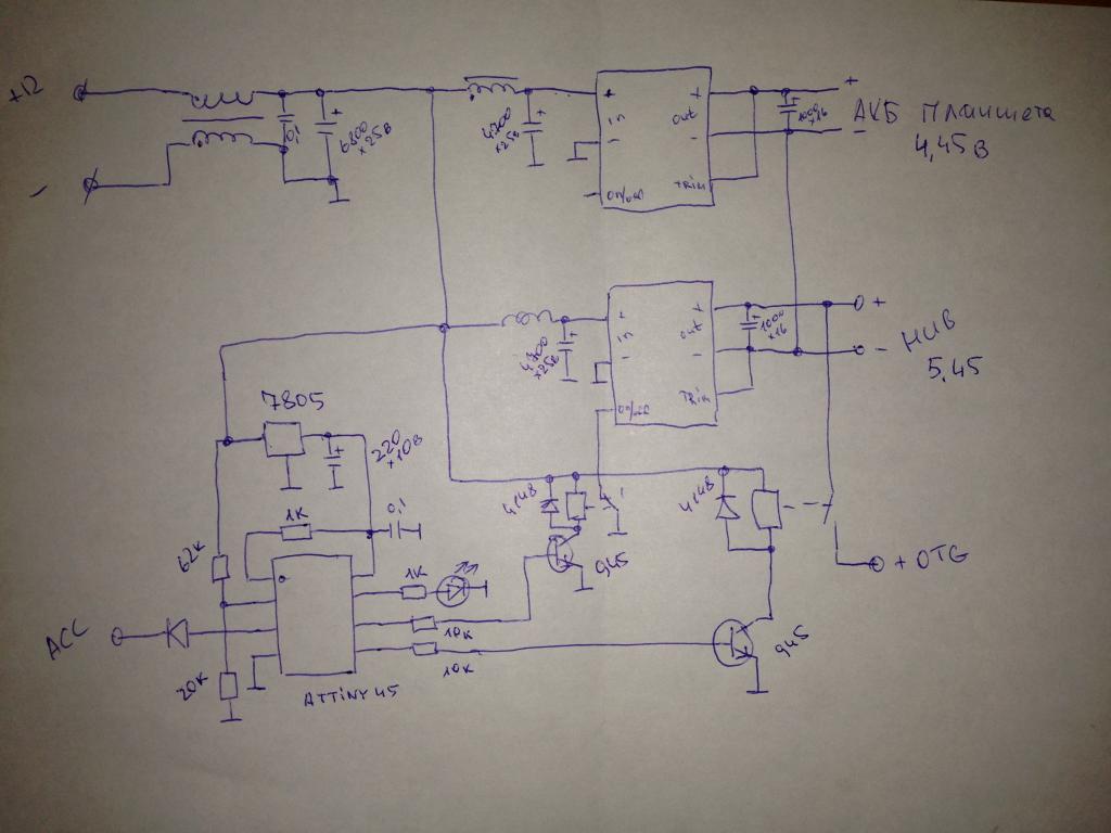

Огромное спасибо Denkos и AMurchick. Накидал схемку с номиналами и печатку. Вот что получилось.
nsd15-12S5 -2шт блоки питания
attiny45 -1шт микроконтроллер
H945 -2шт транзисторы
L7805 -1шт стабилизатор
4700*25в -3шт конденсаторы
1000*16в -2шт конденсаторы
330*10в -1шт конденсатор
4148 -2шт диоды(шунтируют реле)
n1003 -1шт диод (цепь ACC)
PE014012 -2шт реле
резисторы 0.125вт:
1к -2шт
10к -2шт
20к -1шт
62к -1шт
дроссели намотаны на кольцах от старых материнок

kristal0211 is on a distinguished road
Kisel39 , Отличный БП, а список деталей можно что, на сколько, а то на схеме не все видно(понятно).

Ну я бы не сказал что он отличный. Хороший да.
Нет защиты ни от перенапряжения, ни от КЗ. Я бы этим не принебрегал =)
А если для перенапряжения в начале добавить предохранитель, ампер так на 10?
