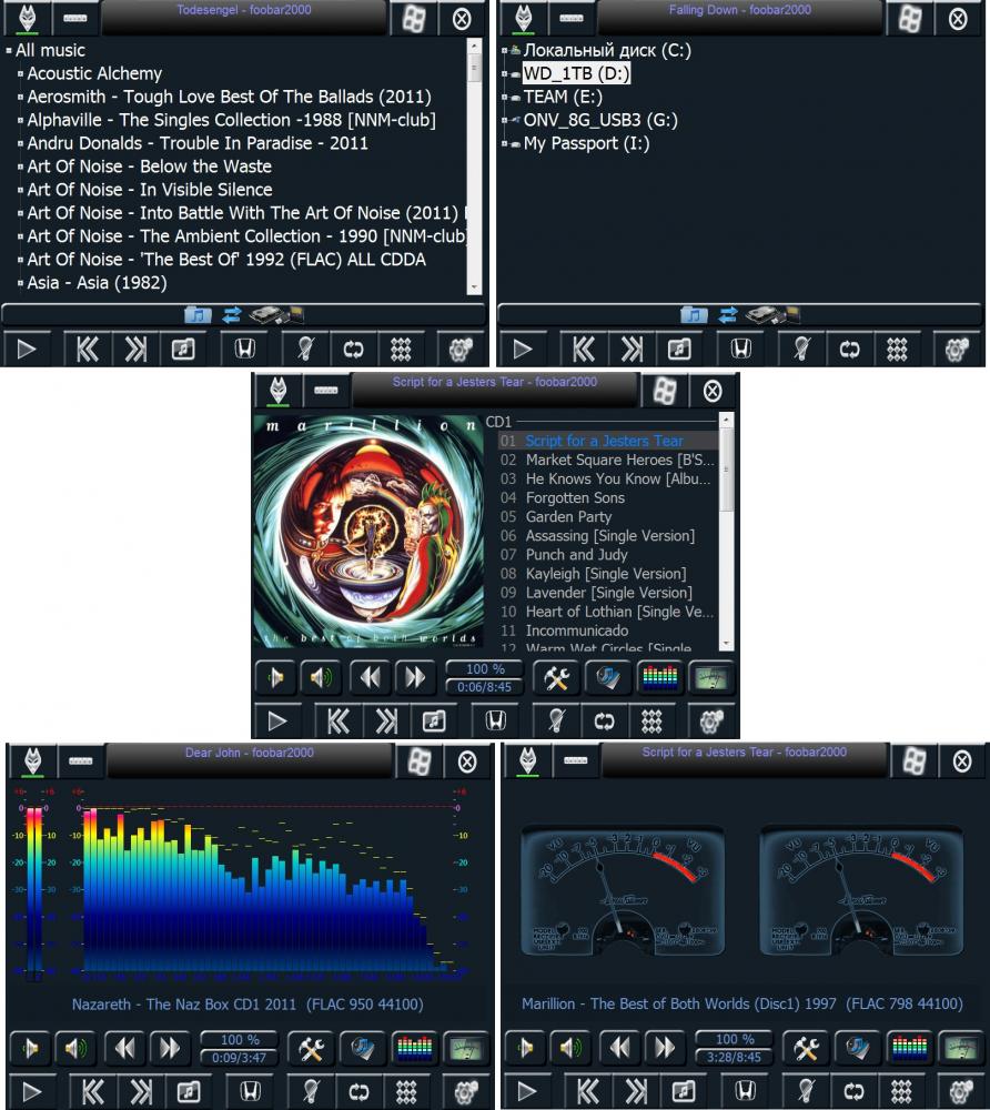

Вот здесь новую сборку свояли http://foobar2000.0pk.ru/viewtopic.php?id=13&p=13
Это уже с Хамелеоном
Название: 7 inches pack for Front End.jpg
CarPC 8" for Honda CR-V III

Сообщение от onv23 Посмотреть сообщение
Как переключиться к виду на двух верхних скринах?
Просто нажать на паузу
