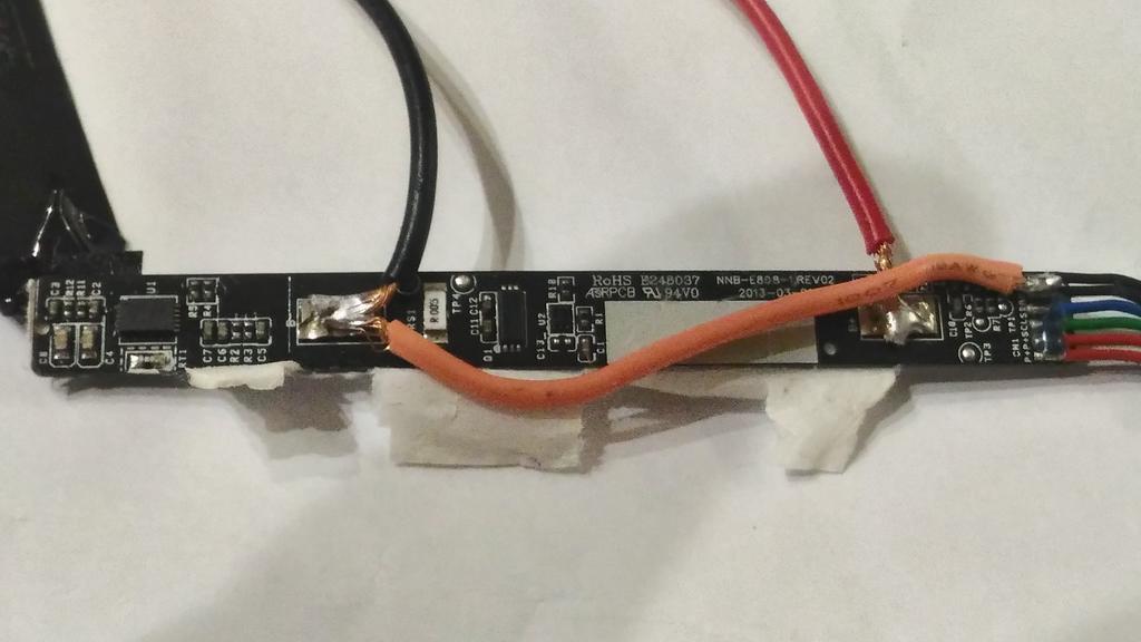

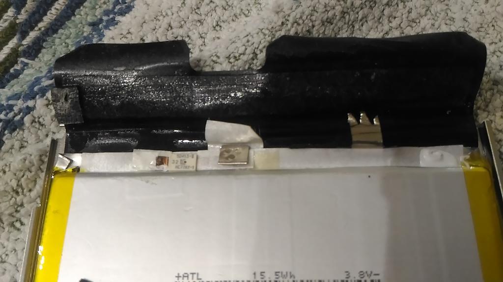

Добрый вечер. Вопрос такой. Имеется nexus 7 2013 lte/ Прочитав тему про него понял что для установки в авто обязательно нужно оставлять контроллер питания. У меня какой то другой контроллер. Не нашел информации как куда тут резистор впаять.

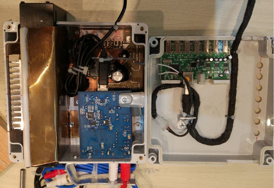

Напиши мне в вабер или whatsapp, хочу послушать, что за свист.
Если перезагрузить планшет, свист пропадает? Отг передёргиваешь при выключении зажигания?
К сожалению сейчас ничего не могу записать. Монтирую систему в машину, точнее собираю в отдельный модуль (все в один ящик: ДАК+ХАБ+БП+УСИЛОК+комутация). И по этому возник вопрос - требует ли ваш БП дополнительное охлаждение? У меня цифровой усилитель, так я на него еще доп радиатор прикрутил, хотя он сильно и не греется. Как смонтирую запишу свист.
Скорее всего придётся искать экспериментальным путём. Мультиметром в режиме измерения сопротивления меряете каждый резистор, записываете его значение, нагреваете его феном и снова измеряете сопротивление - если сопротивление изменилось значительно (больше 1-3К), то это искомый терморезистор. Если нет фена, нужно тестером измерить все резисторы на плате, записать их показания на листке бумаги, положить контроллер в морозилку холодильника на 20-30 минут и после этого снова перемерять все резисторы. У искомого терморезистора опять же сопротивление будет отличаться от ранее записанного.
P.S.Просьба: сделайте качественную фотографию контроллера сверху, что бы было видно расположение деталей. После того, как найдёте терморезистор, я добавлю ваш контроллер в шапку темы.
При нагреве до 80-90 градусов будет работать. В замкнутом пластиковом корпусе и без возможности отвода тепла через определенное время , думаю, нагреется сильно, законы физики никто не отменял, при обычной эксплуатации блок чуть теплый. Вердикт - надо пробовать.
По поводу терморезистора - хотелось бы увидеть фото контроллера в хорошем разрешении.
Но фото я вижу, что у вас очень старая версия бп, для ее подключения желательно оставлять аккумулятор, советую заменить ее на последнюю, она получше, напишите в личку.

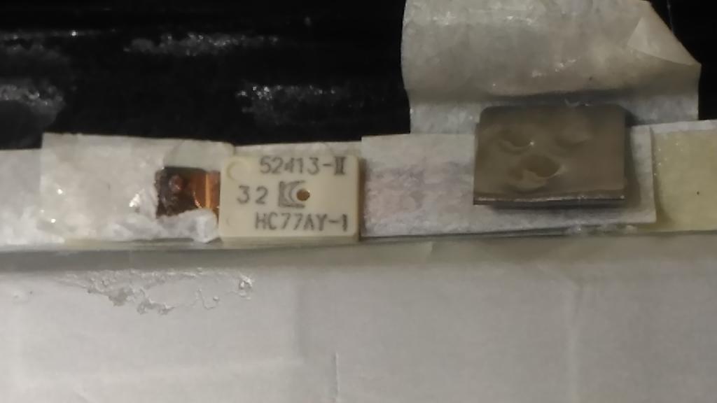

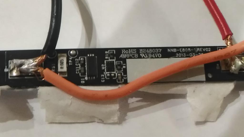

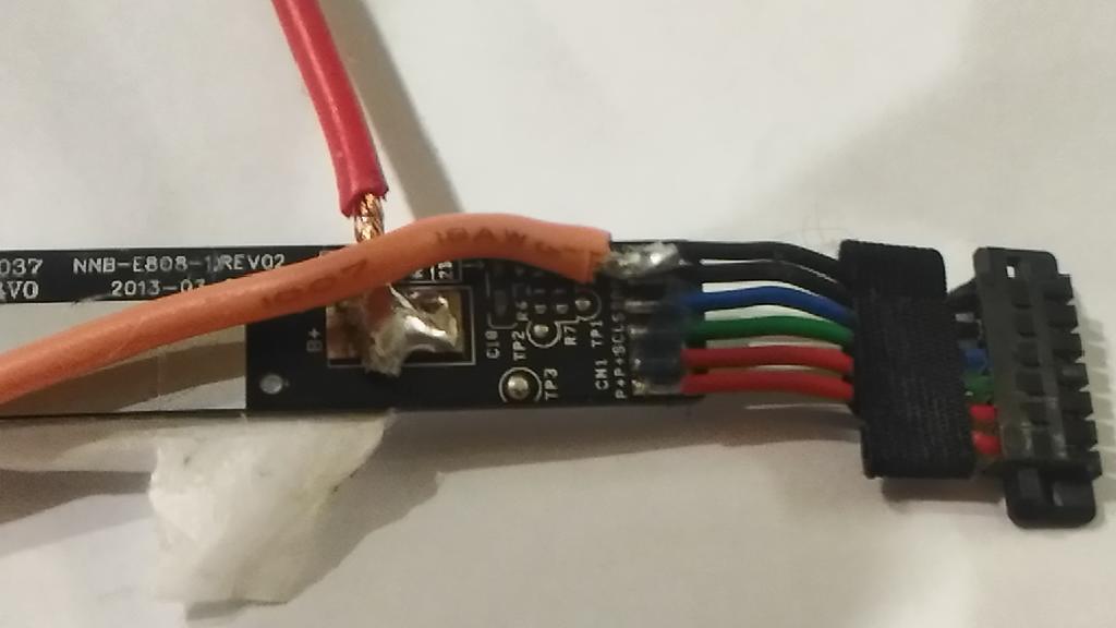

Предположу, что его тут нет. От места крепления плюса батареи до плюса на самой батарее есть какой-либо элемент?
Не очень наверное понятно вопрос задал. Но из недр батареи выход есть, потом он идёт через элемент и далее подключается к контроллеру батареи который на фото. Так?
Мне кажется, что это и есть термовыключатель

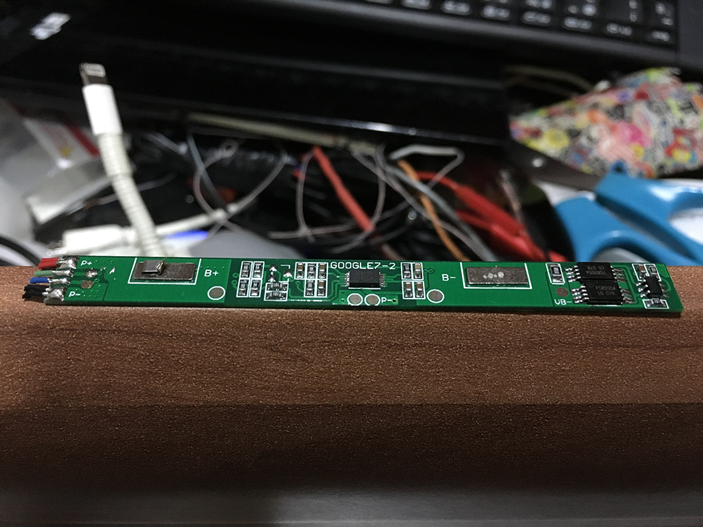

Это на таком контроллере батереи.
