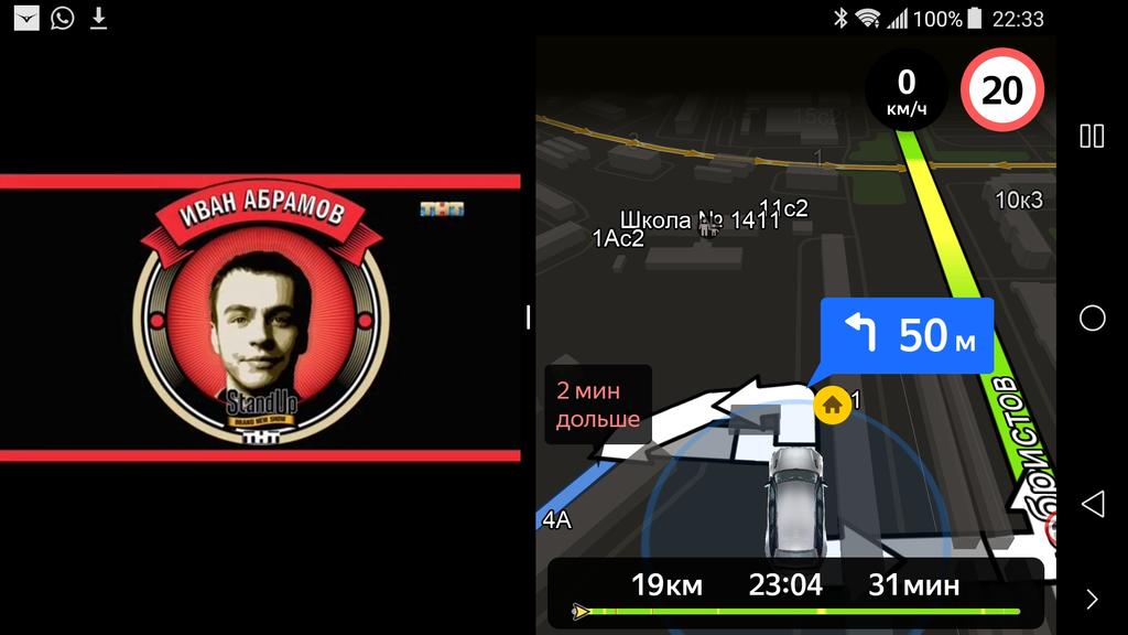

Коллеги, а на 7м андроиде не реально построить carpc? На nexus, конечно. Просто очень хочется иметь двухоконный функционал .
