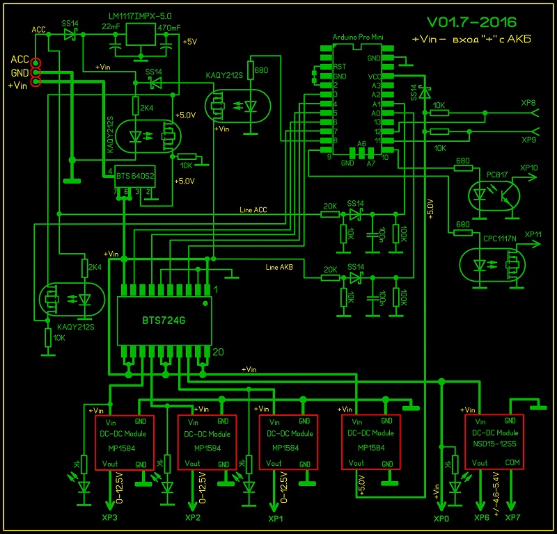

Подскажите пожалуйста сделал такую схему питания. Если ставлю диод на управление ардуино,то она включается и не может управлять реле. Если его убираю то при одновременном подаче питания на неё и на вход контроля асс подать напряжение то она начинает жрать 300мА, но если сначала подключить контроль асс а потом подать питание то все хорошо потребление 20-30мА но при перезапуске опять начинает жрать. В чем дело подскажите!
Так подключать реле к ардуино не правильно! Реле является индуктивной нагрузкой и нужно обязательно параллельно обмоткам реле ставить диод, а питание от пина ардуино "развязывать" через оптрон. Как сделано на всех китайских релейных модулях для ардуино.
Но лучше совсем отказаться от механических реле и использовать электронные-твердотельные (KAQY212S), если нужно по-мощнее, то такие ключи, или подобные.

Диоды на управление стоят, модно схему с оптронами?

Вот примерно

Вот примерно
Спасибо за схему, сделал так ардуино постоянно включена и тогда все хорошо проблем с высоким потреблением нет. Но все же не могу понять почему в какие-то моменты был жор по 300мА
Питание системы можно (или нужно) полностью обесточивать. Тогда потребление равно "0". В моей схеме это реализовано. Все зависит, как настроена программа управления питанием всей системы в целом.
