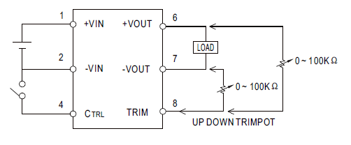

ребят вот я смотрю почти все кто использует NSD трим контакт через резюк кидают на минус и диодами тушат напряжение. в нете нашел схему где трим замыкают на выход плюса и все. получают 4.5 вольт. и резистор с диодами не нужны. мож какойто недостаток в таком подключении? и второй вопрос сейчас у меня на выходе 4.6 вольта, не многовато? склоняюсь к 4.4. nexus 7 2013 lte. Буду рад услышать много мнений по этому поводу.

Сообщений: 2,660
Сообщение от vtyns Посмотреть сообщение
трим замыкают на выход плюса и все. получают 4.5 вольт. .
Все верно... Это есть на схеме в описании модуля. Если замкнуть "TRIM" и "+",то понижаем до 4,5-4,6В. Если замкнуть "TRIM" и "-", то повысим до 5,4-5,5В. Эти показания напряжений взяты мною из личных наблюдений. Если подключить модуль "из коробки", то напряжение на выходе будет в приделах 4,95-4,98 В. Модулем пользуюсь давно и проблем с использованием "TRIM" не было.
Все правильно, только если питать от него еще и хаб, то 4.5 В маловато.
Лично я использовал NSD для запитки не только планшета, но и хаба с пирифирией. Диодами тушил напряжение до 4.7-4.8 вольта для своего nexus 2013 LTE, а 5,2 вольт шли на хаб(зарядка телефона итд). 4.4 вольта для LTE крайне мало, будет ребутиться при каждом поиске сети LTE вместе с программной нагрузкой(проверенно опытным путем). Двоякое ощущение при работе с NSDшками имеем чистешее питание(никаких наводок) и капризы по входящему напряжению(предел минимального напряжения высоковат и приходится громоздить конденсаторы с мощными диодами) и температуре(летом под прямыми лучами был перегрев и НСДшка ушла в защиту).
