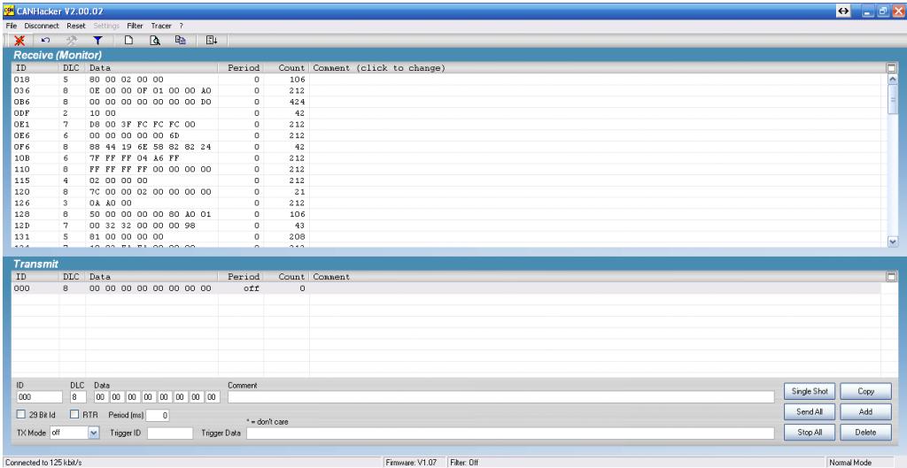

autowp Берите смело, все видит. в 407 несколько шин с разной скоростью,
Can-is - 500кбит (моторник-бси)
can-car -125кбит (всякие парктроники, блоки и т.д.)
can conf - 125кбит (магнитола экран)
Шлюзом между ними и общением на разных скоростях выступает блок BSI (слева под рулем, с разъемами и предохранителями)
Я у себя кое что увидел по кэну и даже смог послать в экран, но из-за нехватки времени как всегда....
Вообщем идея тоже такова, встроить планшет по кэну нормально в авто, т.е видеть на планшете данные БК, магнитолы, информацию с других блоков.
Кэн хакер покупал разведенную плату, паял сам. Немного глюкавит - но работает)
плат кстати накупил с запасом если кому вдруг захочется)
Общая идея такова, android+ arduino+can-bus шильд. В теории оно будет общаться, но надо запрограммить ардуину и написать софтину под андроид. И если что-то собрать и спаять у меня худо бедно получается, то программинг для меня непосильная задача к сожалению
