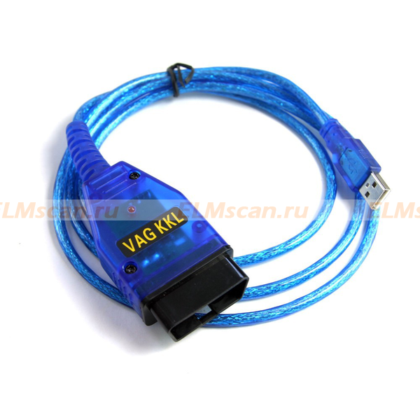

С этим адаптером (см. фото- взял с сайта, мой установлен и долго выдирать) до вынужденной перезагрузки системы на ноуте программа работала.
Сейчас не могу запустить и на ноуте.
тсж39
Эта скорость из Диспетчера после установки драйверов. В свойствах - только стандартные (9 600 и т.д., 10 400 - там нет). Как установить скорость 10 400?

Про синий адаптер писали, что он не совсем "правильный"

про синий, это скорее про K+CAN 1.4, а это простой к-лайн адаптер
