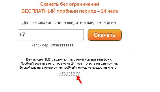

Сообщение от Recard Посмотреть сообщение
данные обменники бесплатны, нужно подождать и тогда появляется ссылка "Спасибо. не надо" или "Не надо" время ожидания различно но не менее 5 сек...
ЖДАЛ 20 мин!
один фиг подписка при нажатии кнопки "скачать" ((
будьте добры выложите ссылку без подписки?
Спасибо откликнувшимся!
Родион вне форума   Ответить с цитированием
Старый 25.02.2014, 16:08   #495
тсж39
Аватар для тсж39
Регистрация: 14.04.2011
Возраст: 66
Машина: TOYOTA Sienta
Сообщений: 385
вот здесь появляется надпись
нет, спасибо
