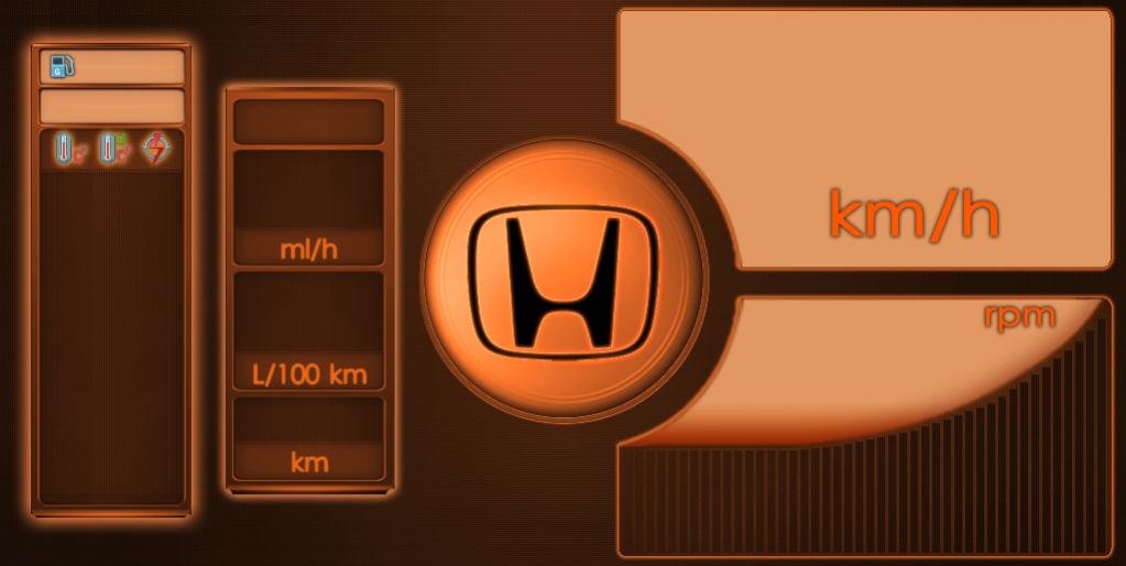

По умолчанию скин на хонду
сделал скин для Honda
чтоб нормально было нужно установить шрифты из архива
под размер 1024х515
