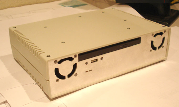

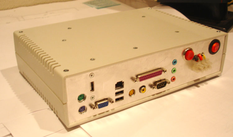

Так, ну кто тут год не может комп доделать. Вот четвертый за полгода. Никаких особо денех или времени не требует. Два-три дня на праздниках - и все.
Еще потребовалось три поездки:
1. Мать via10000 с рук купил и заехал на буденовский рынок взял все - память, винт, сидюк, переходники там всякие и т.п.
2. Кнопки-тумблера, винтики, попсовый набор сверел-надфилей на строительном рынке у дома.
3. Отдельно ездил в чипдип за корпусом http://www.chip-dip.ru/product0/29540.aspx по совету уважаемого http://forum.pccar.ru/showthread.php?t=1451 и за БП Сергея Лебедева.
Размеры корпуса 260х180х65мм. Аналогичные проеты:
http://forum.pccar.ru/showthread.php?t=1970

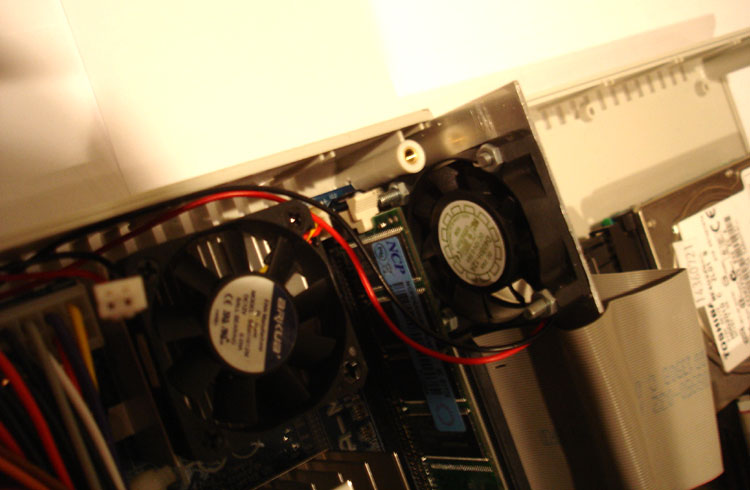

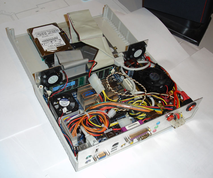

Работа стандартная, шаблон, сверло, надфиль. В корпусе подпилены ножки чтобы все влезло (отдельное фото). Кулера 40х40 тоже потребовали углублений в пластмассе.
Учитывая цену корпуса в 300рэ, матери в 1500рэ, весь комп с двд вышел порядка $400.

Проверил, все работает. Кулера дуют.... аж сдувает Шумит как бойнг навзелете. Кстати обнаружен подвох: некоторые планки slim->ide не имеют пленочки со стороны паяных контактов, в результате разъем питания с той стороны платы коротит на корпус сидюка. Переходничок от этого выгорает . У меня почемуто пленочка была, ничего не колхозил. (Но десять раз проверял)
ЗЫ. Еще проявил редкосный дебилизм - всеже перепутал + и - на SL PSU. Дымок пошел знатный. Заменил предохранитель, все работает. Отсюда вывод: простым перепутыванием контактов его сжечь невозможно, ни контролёр, ни сам БП.
Ставь fanmate или релешку для уменьшения оборотов вентилятора они там по умолчанию эти малыши на 4500 оборотов - при 2500-3000 их почти не слышно

Сообщений: 2,013
спасибо, хорошие рецепты, но предпочитаю обычное сопротивление из кулера
