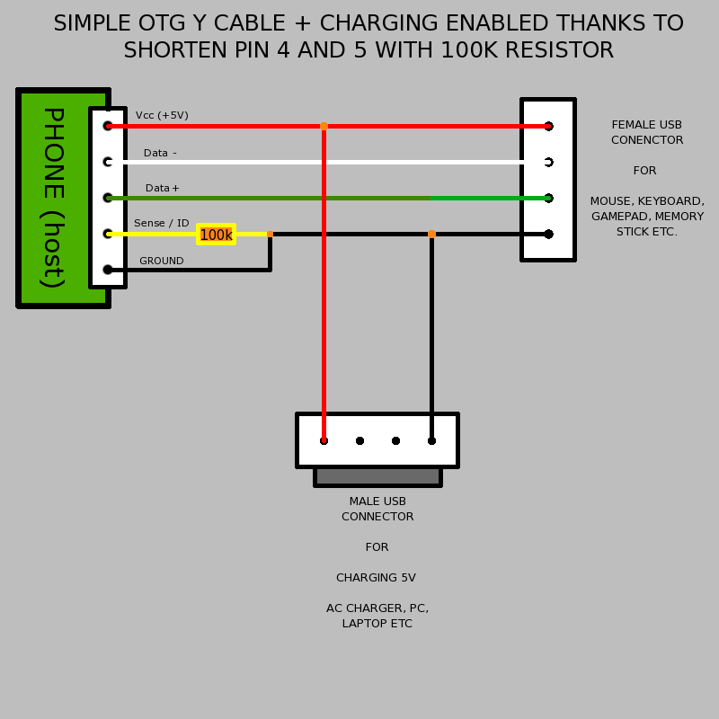

Народ всех приветствую. Имею на борту нексус 2013 с запиткой без аккума. Изначально аппарат был собран мною и запчастей (точно знаю что дисплей и материнка от разных ревизий модели нексус) в связи с чем имею проблему с частыми перезагрузками. Появилась возможность взять очередной нексус 2013. Хочу оставить родной аккум в планшете и не чего не паять там. Цель: подключение usb хаба, камеры зх (сейчас подключены оба этих устройства). Сейчас выведена кнопка припаянная проводками к плате для включения/выключения экрана. Так вот появились вопросы:
1. По какой схеме самостоятельно собрать USB-Y кабель для зарядки планшета и подключения хаба для флэшек и камеры зх. Погуглив ранее нашел различные схемы сборки, поэтому и спрашиваю. Буду признателен если приложите данную схему в виде изображения;
2. Какие варианты включения и выключения экрана можете педложить без припайки к плате? Так чтобы не по определенному уровню заряда или времени суток, а в любой момент когда я захочу.

А можно схемотично изобразить и что за плата?

Короче остановился на данной схеме только без резистора. Прошу знатоков подтвердить правильность решения.
