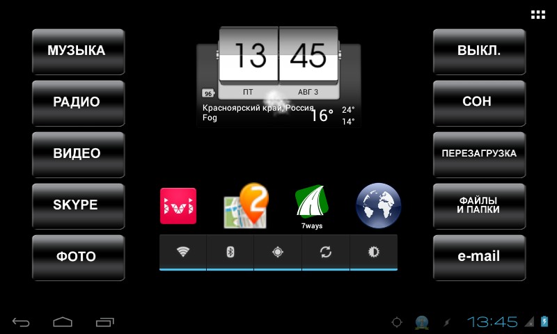

У меня момо9 на А10. УСБ Аудио и УСБ БТ висят на хабе без внешнего питания на ОТГ. Питание пока смешанное. Внешнее от АСС и в режиме сна от батареи. При включении АСС реле кратковременно замыкет кнопку "Повер". Далее работат Таскер. Разблокирует экран, включает БТ и ЖПС, запускает ПоверАмп и жмет ему "плей". При пропадании внешнего питания (отключении АСС) Таскер отключает медиа и навигацию и уводит планшет в сон. Главный экран выглядит так.

alexvtk, хорошая работа, сразу видна оптимизация под автомобиль. Подскажи, каким средством добавлял кнопки на рабочий стол? И еще расскажи подробнее или дай ссылку на инфу по реле, где можно купить готовый девайс, или хотя-бы схему и элементарную базу.
