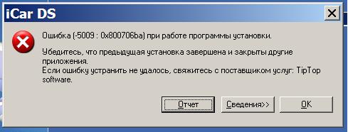

Здравствуйте, проблема следующая:
перестала запускаться iCarDS ("приложение будет закрыто")
раньше восстанавливал из предварительно сохраненной папки iCarDS
сейчас не помогает
панель задач Windows не показывается (Windows XP)
в удалении программ отсутствует
снес всю папку, почистил реестр на наличие "iCarDS" и "tiptop", но при новой установке программы (и 1.6 и 1.7) выходит ошибка
Вопросы: где еще не почистил? как полностью переустановить iCarDS?

Ошибка происходит при запуске икара или при запуске инсталятора икара?

та, что на картике - при начале работы инсталятора
а при запуске самого икара стандартное "приложение будет закрыто"
