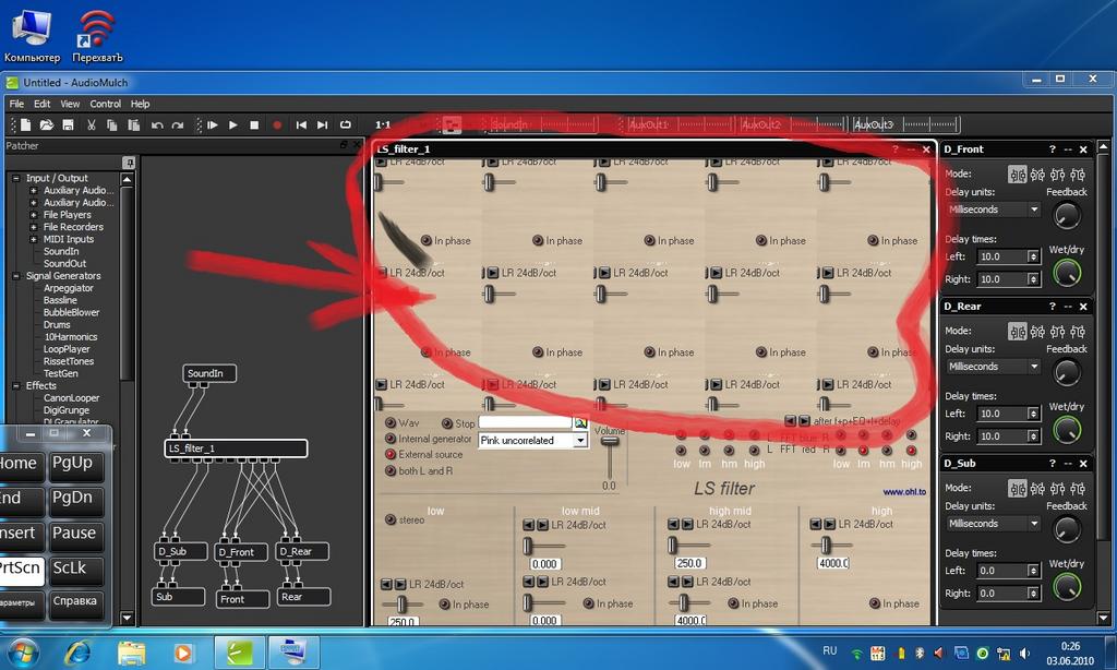

попробовал: разницы нет.. да у меня вообще чет он гонит, не видно в свойствах фильтра спектроанализатора.. чо за фигня
