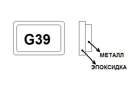

технология есть! Резать на проволочно-эрозионном станке!
Рисуйте в CAD (КОМПАС, СИМАТРОН, КАТИА) и сохраняйте в .dxf
Диаметр проволки 0.25 мм, ширина реза 0.3 мм. Минимальное расстояние в контуре 0.5 мм и гденить пошире, чтоб заходное отверстие сделать 1.0 / 1.5 мм. Диаметр заходного в зависимости от материала и его толщины (титан, нержавейка, алюминий).
Вырезанную кнопу укладывают в форму с необходимыми технологическими приливами и тд. Всё енто заливается бесцветной ЭПОКСИДКОЙ, можно и с пигментами для цвета. Лицевая часть полируется и готого

Gosha39, я не совсем понял по технологии... Пластина металла, которая будет основанием кнопки, пропиливается насквозь рисунком и заливается смолой? А как быть, например, с цифрой 0, или 8. Так же серединки вывалятся... Чую, чего-то я не догоняю, растолкуйте пожалуйста. И примерную стоимость такого производства.
