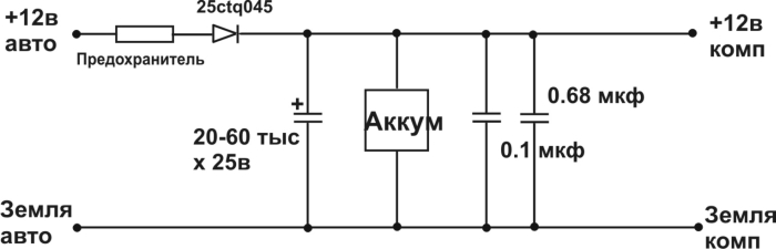

здрасте всем народ скинте кто нибудь схему как подцепить резервный аккомулятор так называемый ак поддержки с уважением и нетерпением ждуу
самое главное чтобы ак не разряжал друго пасибо

если совсем просто - то так...
ещё очень рекомендую поставить после аккума и кондёров автомобильный подавитель помех...
цена ему 50 рублей... выглядит как чёрная коробочка с тремя выводами - схема подключения на ней же...
для надёжности можно поставить lm1084 - тоже после аккума...
у меня с фильтром и без lm1084...
но работало и по укзанной схеме...

меня больше интресует чтобы аако себя не разряжали хочу просто мотоциклетный впендюрить паралельно к основному к нему повесить усил и комп вот такая мне схемка нужна как ее реализовать не представлю мнебы лучше рисуночек ии фотку у кого как реализованно

сюда можно поставить и мотоциклетный аккум...
правда не очень понял что ты имеешь ввиду под "меня больше интресует чтобы аако себя не разряжали"...
поясни...

короче если 1 основной ак (авто) 45ач а второй 6 ач (мото) то один будет разряжатся а второй кипеть тк он меньше по (ач) меня интересует чтобы ентого не было тк хочется второй впендюрить паралельно к основному и чтобы второй заряжался во время движения

Кипят аккумы, только тогда, когда на них при зарядки дают много Вольт, если все нормально кипеть они не должны, а при зарядке каждый аккум возьмет столько тока, сколько ему нужно.
Схема же есть, все понятно, действуй!
З.Ы. Только усилитель цепляй до ограничивающего диода, а комп после, как в схеме........

SergeykoR правильно говорит - кипет они не будут... кипение аккума не зависит от его ач... по указанной схему дополнительный аккум будет прекрастно заряжаться при заведённой машине... и не будет разряжаться при заглушенной...
кипит аккум - при привышении напряжения на нём или когда внутри банки закорочены свинцовые пластины (аккум в помойку)...
когда будешь ставить аккум - будь уверен что он исправен и является 12-ти вольтовым...

а вот по схеме вопросик можно? Я не совсем врубился че за кандер ПЕРЕД аккумом стоит? после - все ясно, я так понял скачки гасить (коих и быть то не должно, но тем не менее), да и зачем он там нужен-то? я например легких колебаний не замечал в бортовухе, а сильные и протекают плавнее, кандер тут не спасет... фильтр кстати штука полезная, но не достаточная, кстати паренек один купил себе вот эту штуковину и сейчас ездит с голимыми проводами и без шумов... грит полезно (это разводка по питанию, чтоб никто не путал с фильтром, она частоты не режет!!!)

ну там не совсем перед параллельно скорее...
сглаживать вч помехи...
фильтр конечно по проще чем то что ты написал - но свою стоимость в 50 рублей суперчестно отрабатывает...

так я не говорю что фильтр своих денег не отрабатывает, просто та хреновина дает больше преимущество в качестве звука, при стоимости в 1500 р. за 2 канала, она даже в сравнение не идет!
так я про кандер не понял совсем... "20-60 тыс. " - чего мкф, пкф, фарад (-шутка) (вообще бы глянуть на такой кандер, хотябы в 20 тФ ) и нафига 25 Вольт?
