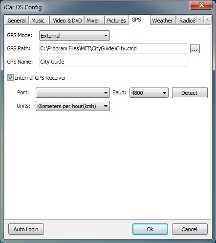

victorlov
Регистрация: 23.06.2010
Сообщений: 5
victorlov is on a distinguished road
Сообщение от onv23 Посмотреть сообщение
Вышла официальная 5.1 для carpc. Встраивается элементарно.
Окно CityGuide CarPC
У меня фига элементарно не встраивается. Сделал и перехват правильный с cmd как рекомендуется тут. Прописал все. Как запускаю моргает, и исчезает (уходит на задний план) опять показывается iCarDS главное окно. А если еще раз то просто фокус переводит на открытый ситиГад. как сделать чтобы он встраивался?

Сообщение от victorlov Посмотреть сообщение
Судя по описанию неправильно задано имя окна или не выбран шаблон скина. А лучше скриншот настроек

victorlov
Сообщений: 5
скрин приложен
в файле City.cmd:
Startsg.exe "CityGuide CarPC" 100 "CityGuide.exe"

Bersenev
Аватар для Bersenev
Регистрация: 23.04.2009
Город: Ставрополь
Регион: 26
Машина: Opel Zafira 2007
Сообщений: 5,275
В скрипте имя окна задано как "CityGuide CarPC", а в настройках как "City Guide", разницу сам найдёшь? ( даю наводку, убери лишний пробел)
И ещё вопрос, а имеет смысл использовать скрипт, если речь идёт о версии 5.1? Скрипт насколько я знаю делали для версии 3.8 и не факт что он вообще будет работать с 5.1

victorlov
Сообщений: 5
Спасибо друг, заработало. Действительно была ошибка в имени.
А вот если запускать без скриптов то пишет что запускается и виснет
а еще вопрос как убрать верхнюю строчку в ситиГаде?
victorlov вне форума   Ответить с цитированием
