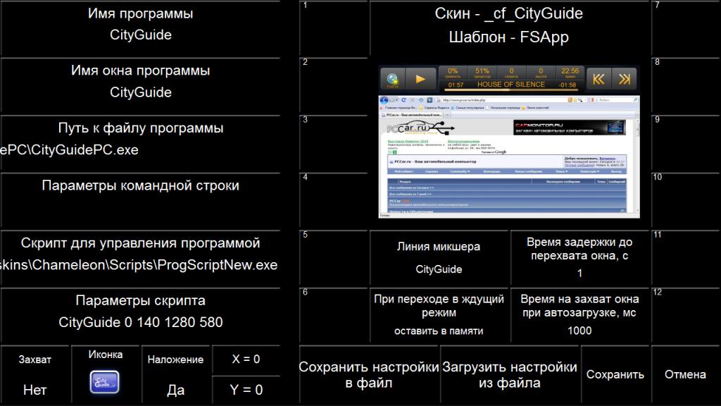

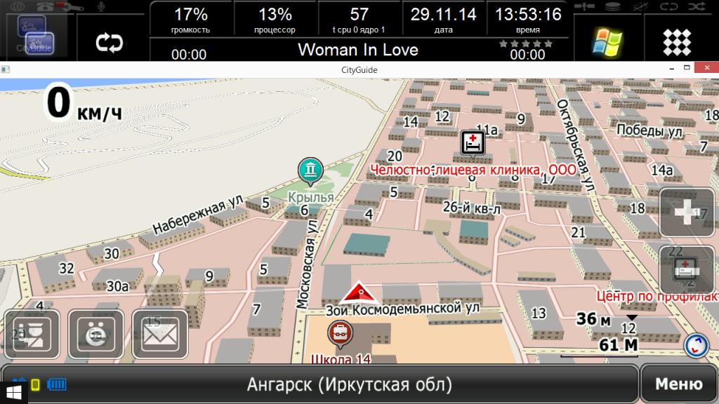

Старый 29.11.2014, 13:30   #290
MIBsky
Регистрация: 05.05.2014
Город: Ангарск
Регион: 38
Сообщений: 69
MIBsky is on a distinguished road
Перешел на windows 8x64 и не могу встроить ситигид. Налазит он на икар. Настройки вроде норм, подскажите в чем косяк (в файле Initialize.ini Is_iCar_activate_off=1)
