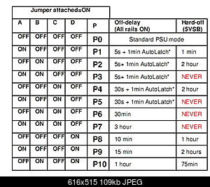

странно а в дайташите их именно столько, а режим 5сек/45сек я так пологаю это первый, но судя по описанию это 5сек/60сек
