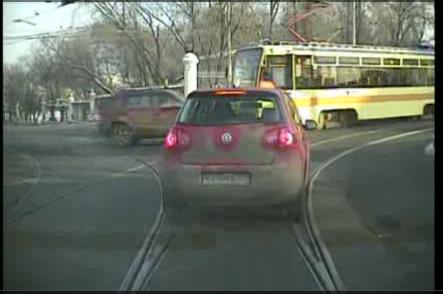

Судя по этому кадру светофор не "видит" не только камера

Старый 26.02.2009, 18:53   #9
Beer100
Аватар для Beer100
Регистрация: 04.01.2006
Машина: 2002\Audi\A6 3.0i
Сообщений: 1,135
Сообщение от xDriver Посмотреть сообщение
Как раз таки камера видет стопы на авто.
Или я тебя не понял?

Сообщений: 400
возможно, опять же ВОЗМОЖНО, стопари для камеры менее яркие чем светофор, т.к. писал выше спектр у светофора (красного) в районе 630-700 нм и это пик чувствительности камеры (правда она еще и ИК захватывает, попробуйте посветите в любую камеру любым ИК пультом), фонари как светят одному ... известно.
почему такой эфект и с зеленым цветом объяснить не могу ..
наверное причина не в этом
