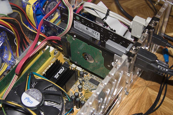

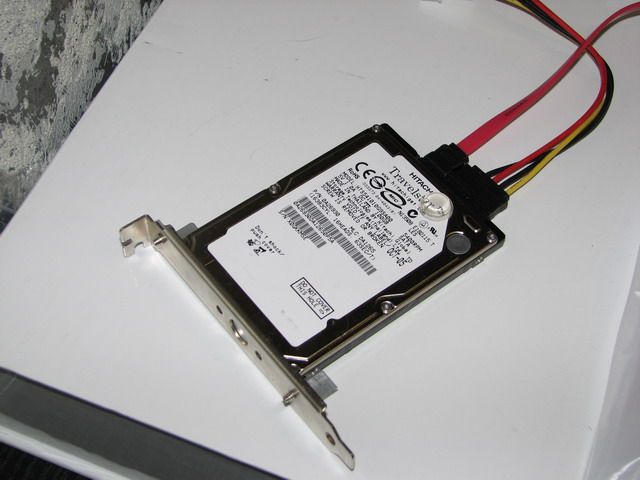

Сообщений: 221
А я даже крепление к бучному харду придумал, ставится вместо заглушки PCI/AGP слотов, у меня так изначально и стоит. Фотки крепежа и как он размещен в корпусе смотри ниже:
ID:	931   Нажмите на изображение для увеличения
