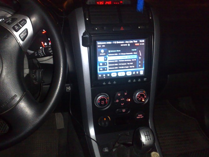

Хочу отчитаться о проделанной работе
Вопервых, закончил рамку под монитор. Лично мне пока нравится ) Знаю, что можно было бы и с козырьком сделать, но надеюсь, что не очень понадобится, так как ИМХО, козырёк там не к месту. Разве, что если возьмусь за перезелку, то "утоплю" монитор поглубще в торпедо.
Исходные компоненты или как всё начиналось. Хорошо заметно, что монитор по высоте больше, чем 2DIN рамка, пришлось взяться за ножовку.
Распилив рамку и выпилив всё лишнее, закрепляем обе части неподвижно на доске, предварительно 7 раз всё перемеряв
Вклеиваем куски пластмассы, что нашлись по друкой, для экономии пластилина в дальнейшем.
Вклеиваем переднюю панель монитора и грубо лепим нужную форму из холодной сварки. Шкурим.
Первая примерочка по месту На фото, хорошо видно что блок климата опускается почти в самый низ. Для этого пришлось пожертвовать малюсеньким отделением, в котором обычно возил GPS (подарю его кому нить теперь).
Грунтуем, замечаем неровности, котрые "ремонтируем" шпаклёвкой. Снова грунтуем и красим. (На самом деле было несколько итераций))))
Ещё раз конечный результат.

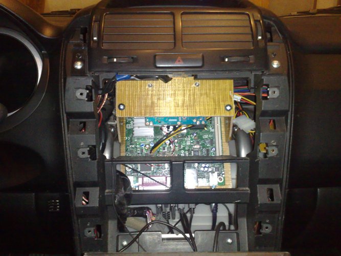

Рамка под монитор красивенькая!!!Прилепиш-выложи фотки.
С климатом посложнее будет.Если ничего не резать,блоку по глубине мешает ребро жесткости в бороде.
А начали практически одновременно

Сообщение от lefhl
Я примерял - вроде бы сам блок становился нормально, максимум прийдётся подрезать немного пластика, что бы проводам не мешал. Хотя я вижу у тебя этот блок слегка другой. Может он глубже чем мой.
Но проблемма в том, что вся эта панель сужается к низу, следовательно если опустить блок климата ниже, то прийдётся слегка подрезать боковые серебристые декоративные накладки. Но ты, я вижу, их не подрезал?
Кстати, а где у тебя DVD привод?
