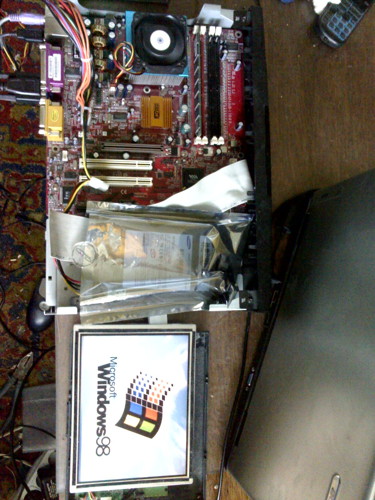

Прототип будущей системы.

а фото экспоната?!?!?

говорилось про CF а на мамке лежит винт стыдливо прикрыты пакетом ... переходник отсутвует?

Переходник куплен и вклеен в морду корпуса (под прозрачной крышкой)
Стыдливый винт будет использоваться для хранения музыки, фильмов и прочей второстепенной лабуды.
Сборка винды пока откладывается ввиду безвременной кончины флешки на 2 Gb

Как я понимаю, не
, а просто им (т.е. пакетом) этот винт заизолирован

Угу. Теперь он уже прикручен к корпусу по человечески.
Фотки будут, как допаяю БП
