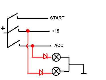

+1 Я тоже ничего не понял но магу подсказать алгаритм работы замка зажигания мож поможет
И так :
1.- OFF все выключено
2.-асс ON,заж.и старт. OFF (в некоторых авто этот пункт отцутствует)
3.-асс и заж ON, старт OFF (норма при заведённом авто)
4.-асс OFF,заж. и старт ON

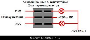

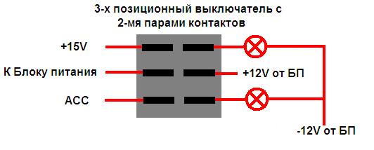

Полностью согласен. 2 пары контактов обязательно. А вот без резисторов можно и обойтись, если светодиоды запитывать от блока питания компа. Например, вот так.

Сообщение от slavako Посмотреть сообщение
Вложение 8196
тоже вариант, но резисторы все равно нужны, если конечно светодиоды не двенадцативольтовые
