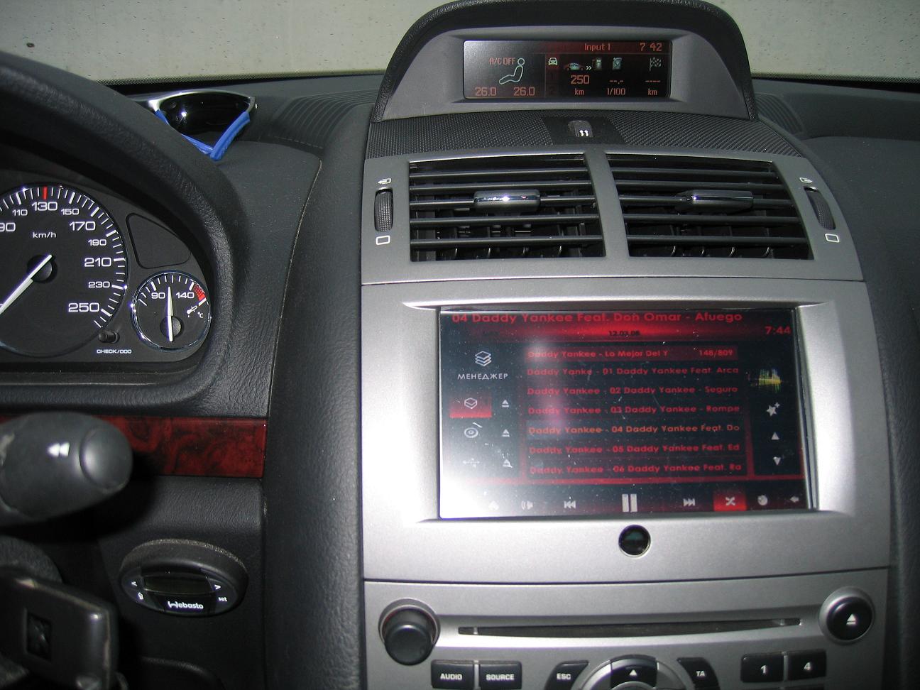

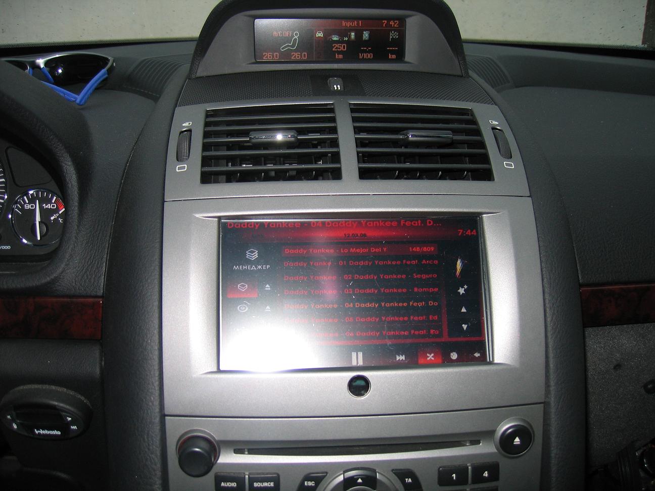

Итак, долго вынашивал проект установки CarPC себе в машину и в конце концов воплотил.
В начале закупил все необходимые запчасти для переноса штатного дисплея из стандартного места наверх (благо руководств по переносу в интернете хватает), соответственно перенес дисплей.
Заехал на Авес Останкино и активировал оба AUX входа.
Ну а далее совсем все просто

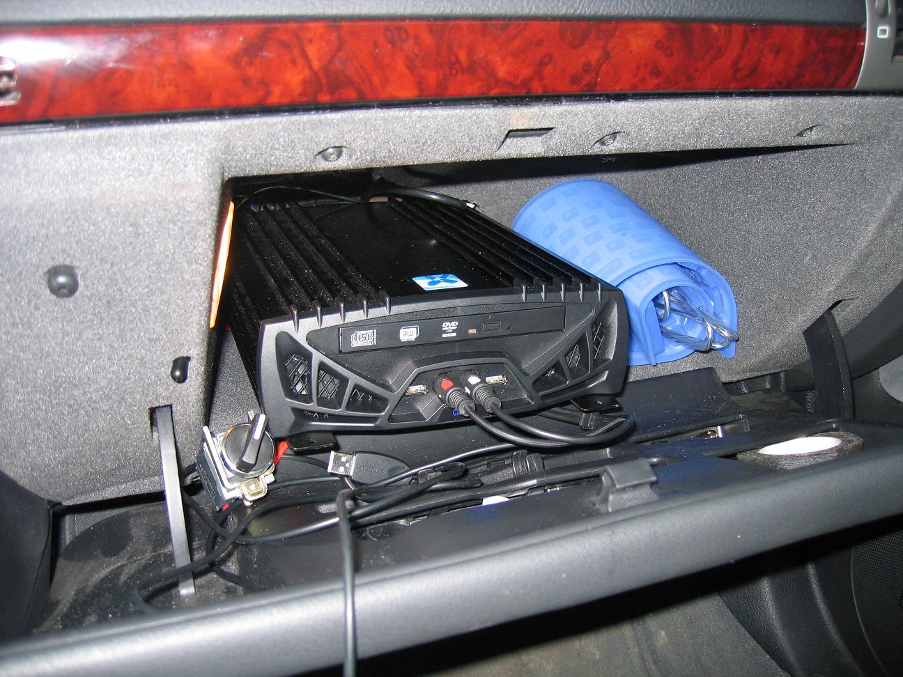

Разобрал Prology PCM-700 и установил его на штатное место, также дождался PC и установил его в бардачок. Только он полностью не влез и это для меня сейчас основная головная боль. В смысле бардачок закрывается если комп приподнять немного.

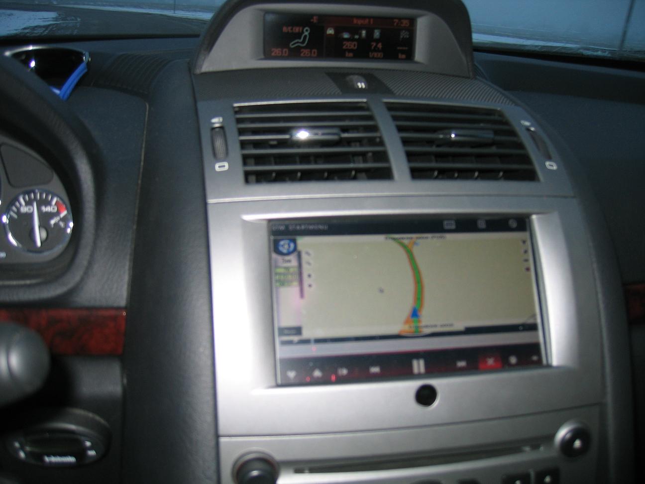

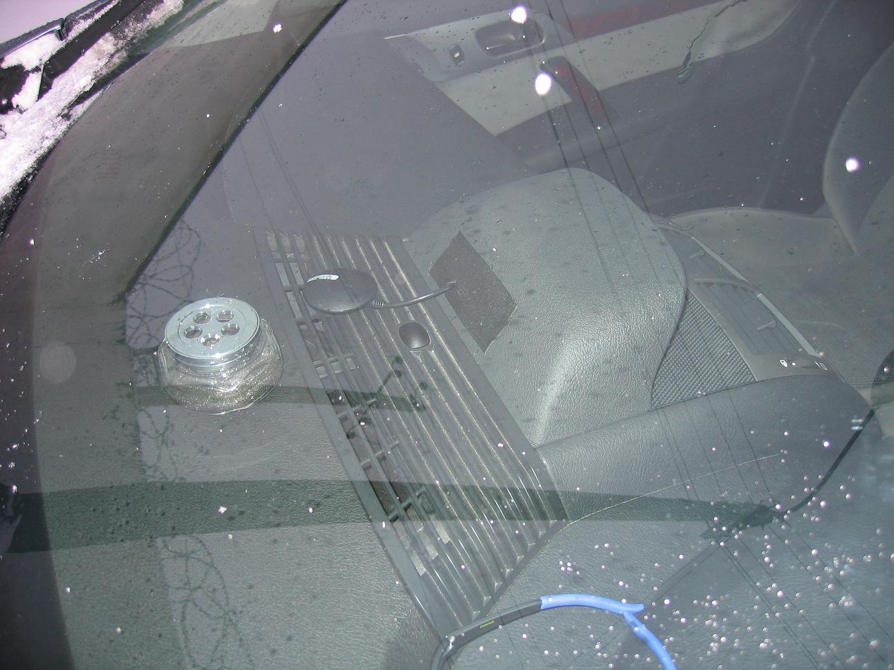

Ну а походу были установка DVD привода в Voom PC-2, установки приемника GPS ну и подключение.

Чуть не забыл
Моя комплектация:
Корпус VOOMPC2
Блок Питания M2-ATX
Плата INTEL D201GLY2
DDRII 1024 Mb
HDD 120Gb SATA Seagate
DVD RW Nec
