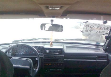

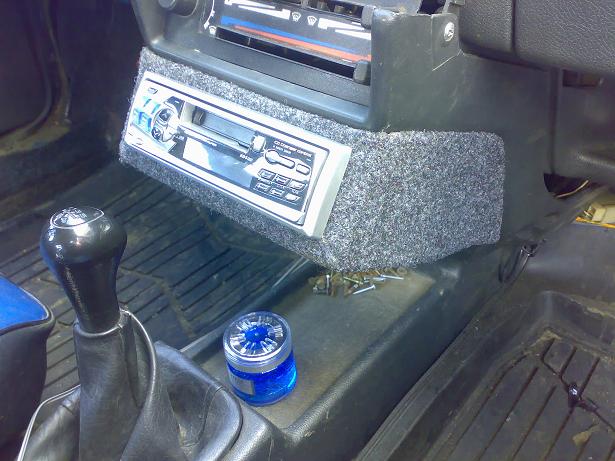

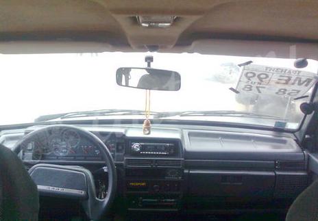

Первым делом была перенесена магнитола с верху в низ:
Панель до

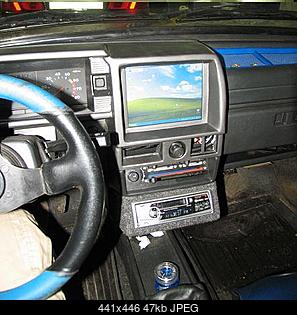

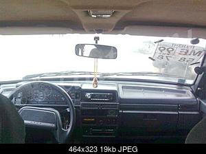

После

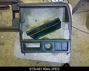

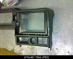

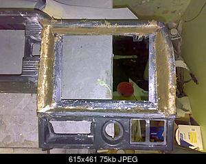

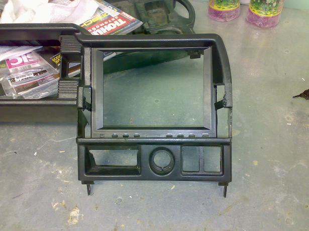

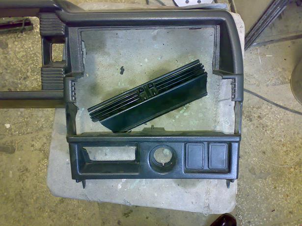

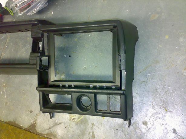

Следующим делом "под нож" пошла торпедо

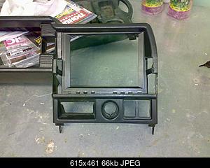

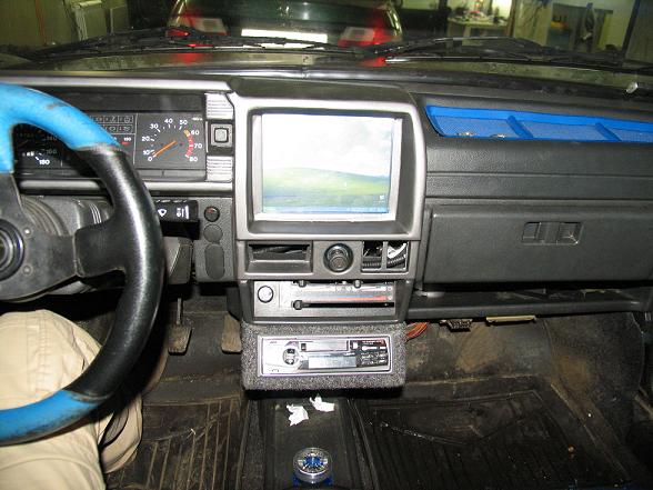

Потом примерка рамки

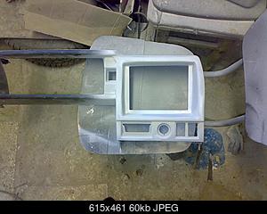

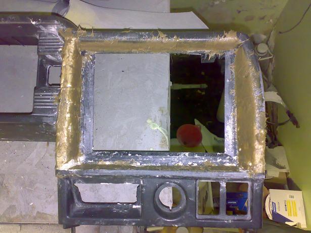

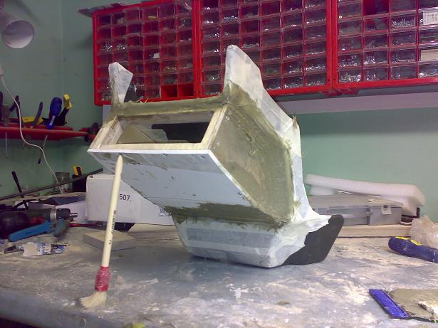

Дальше по проторенной дорожке......
ну не совсем... пластилина не было

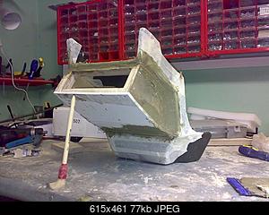

гасим пену, потом волосянкой BODY ... и ШКУРИМ

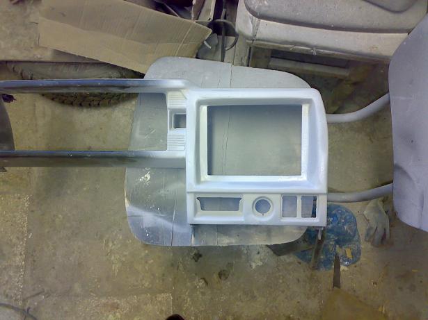

Затем все грунтуем......
Правда после шкурки оставались косяки виде небольшой шагрени и рытвинок, но в наших машинах такая торпедо, что и так сойдет (косяков хватает) ВСЯ торпедо и приборка с бородой держаться на ПЯТИ САМОРЕЗАХ
Потом покрасил термостойкой краской (хорошо вьедаеться в пластик) и дает матовость, что не дает отражений на лобовом стекле.

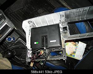

Вид изнутри

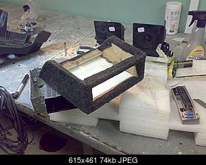

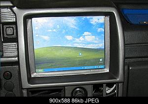

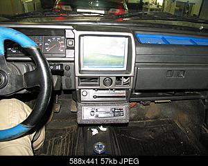

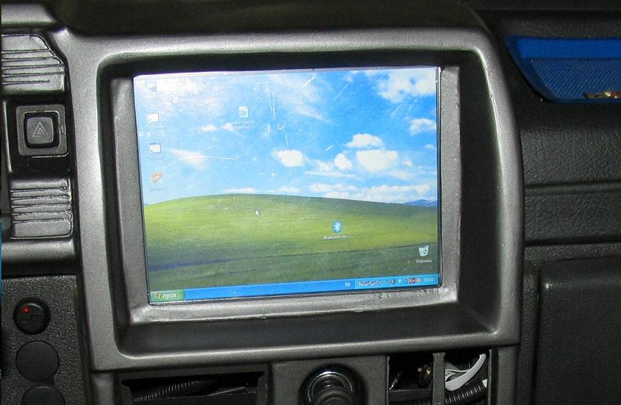

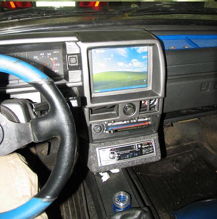

И готовый экземпляр (пленка с тачскрина не снята)

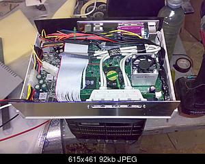

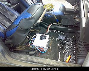

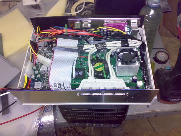

ДА и еще пару слов... конечно о компе.
Все просто и банально:
Мать: Intel D945GCLF2D
Память: Kingston 1 GB
HDD: Fujitsu 60Gb от какой-то большой флешки
БП: М2
HUB: D-Link 7 ports
Корпус от Чип и Дипа
Так же был найден какой-то блютус и куплен Мастер Китовский K-Line адаптер

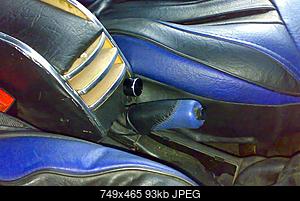

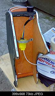

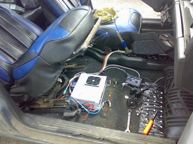

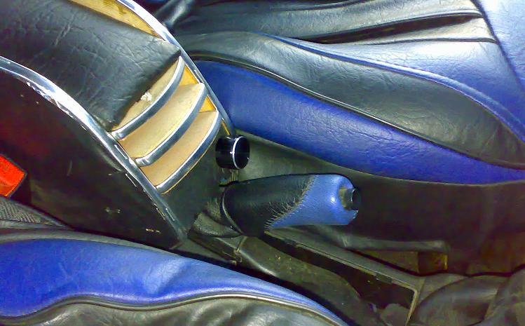

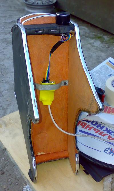

Еще установил JoyCoder . Очень понравилось что сама кнопка очень маленькая, можно прикрутить куда угодно. Я нашел место "под рукой" на подлокотнике.
И до системника не далеко )))))
Програмулька идущая в комплекте настраивается и стыкуется с CF за пару минут. Это порадовало. Одна из причин покупки была возможность дополнительно прикрутить джойстик Sony RM-X4S и получить дополнительно кучу кнопок )))))

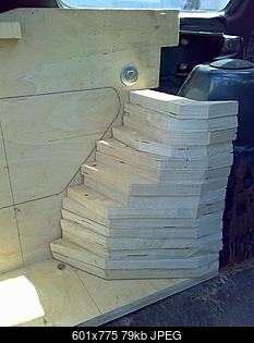

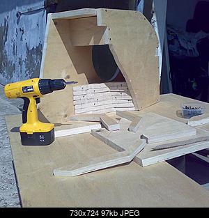

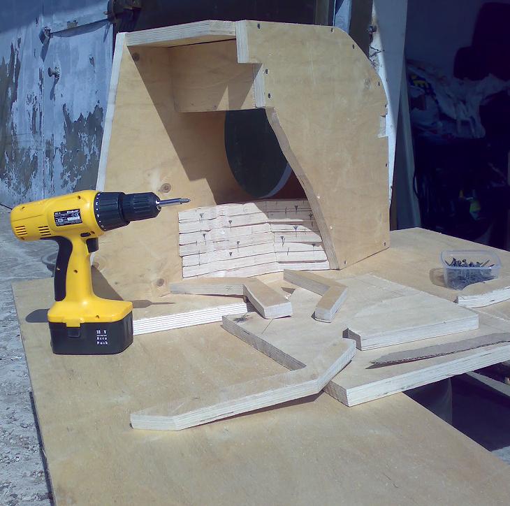

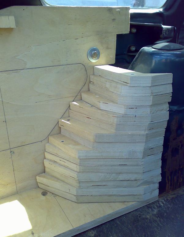

После продолжительного затишья, решил обустроить багажник:
Изготовление саба
Фотки саба в машине будут сегодня вечером.

А можно узнать какой монитор использовали? Тоже хочу себе в "девятку" поставить.
Еще вот несколько вопросов:
- удобно ли смотреть на экран?
- удобно ли жмакать по нему пальцами?
- не засвечивает ли днем?
- вообще есть какие либо неудобства, связанные с данным расположением монитора?
ifynk вне форума   Ответить с цитированием

Вот серьезный подход к построению саба! Уважаю!

Сообщение от ifynk Посмотреть сообщение
Монитор XDX 8"
Расположение очень удачное, засветка есть, но у меня пока не тонирована машина ((((((((
Спасибо, но пока энтузиазм пропал...... Прогорел клапан во втором цилиндре (((
Еще предстоит зашлифовать все углы и сделать фальшь пол для усилителей.
Продолжение следует))))))))))))

Я думаю, если бороду всю черным карпетом обшить будет совсем айс.
