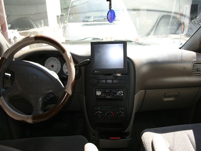

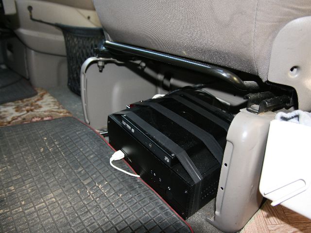

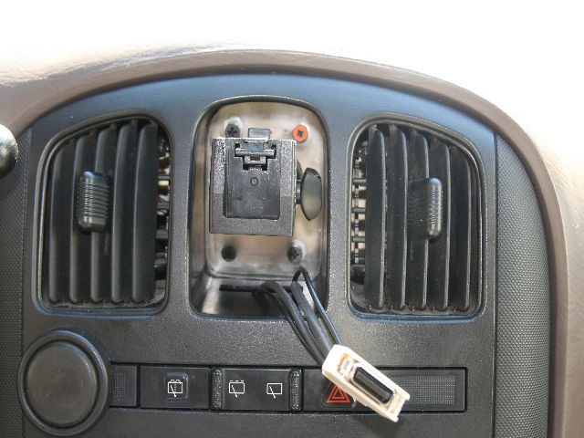

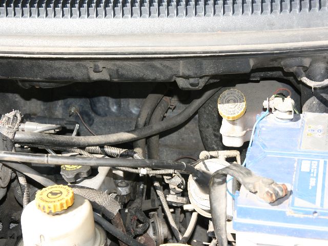

Вчера ночью трудился до 5 часов и вот что получилось:моник держится достаточно надежно, им удобно управлять и на солнце вполне смотрибельно, системник под передним сиденьем пока на закреплен, привод взял от имеющегося ASUSa R2hv, привесил USB разветвитель, а к нему пока пару-синий зуб и синезубую мышь,провод от USB воткнул в переднюю панель.
В зад системник получит тач скрин и жпс,пока всю эту ерунду соединял спалил фильтр питания от моника,но на качестве изображения это ни сколько не отразилось.

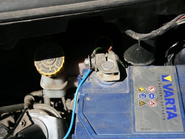

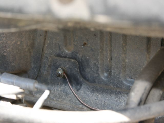

Питание взял как советовали умные люди с батареи+, а- с корпуса,на фотках видно синий+, а коричневый масса.
плюсы от моника и компа на скрутке к синему и так же минусы.
единственное , что совсем не устраивает это :звук от компа вывелна магнитолу, а та в свою очередь на колонки.Провод использовал тот что и при аналогичном подключении ASUSa R2hv ,тогда не было НИКАКИХ помех,а сейчас при загрузке компа слыщны легкие помехи,при заглушенном двигателе тоже, а когда мотор работает шумы достаточно сильные и при наборе скорости звук изменяетсь.Думается это какието помехи от генератора? но раньше то их не было или это дает о себе знать сгоревший фильтр монитора, ведь комп и моник подклочены папалельно.
подсоветуйте люди куда убрать помехи.

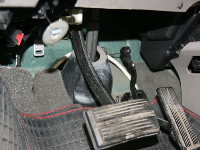

еще есть фотка где видно как закреплен кронштейн для моника, а за педалями лежит питающий провод от батареи.
Вобщем ругайте и критикуйте , буду прислушиваться и исправляться.
Да и системник я позже куда нибудь перенесу чтоб было и удобней и практичней.
Еще валяется камера заднего вида, но когда до нее руки дойдут?
Так-же хочу приобрести сетевой фильтр для монирора 12 вольт и бп М2-АТХ.

На первый взгляд - силовые провода хиловаты... Какое сечение?
Питать монитор от аккума напрямую - тоже решение не самое грамотное (как, впрочем, и применение скруток - помехи, кстати, именно от этого и идут скорее всего: тощие провода на скрутках).
Как у тебя организовано включение/выключение компа? Про АСС ты спрашивал - так вот, он для того и нужен, чтобы не ручками/кнопкой питания системник включать/выключать, а поворотом ключа зажигания. Это те же +12 V с аккума, только снимаемые с цепей, на которых они появляются по факту поворота ключа (на разъеме прикуривателя, на питании магнитолы, электрических стеклоподъемниках - словом везде, где в рабочем режиме они должны быть, и где их нет при вынутом ключе зажигания).
Брать с этих цепей питающие напряжение для системника не очень правильно (потребление там в любом случае конечное и на серьезные доп. нагрузки не расчитанное), а вот логический сигнал для запуска системы - вполне возможно. Насколько я понимаю - БП у тебя пока не интеллектуальный, но даже сейчас можно довольно просто соорудить из релюхи и триггера его подобие. Хотя это подразумевает наличие некоторого профильного образования (минимального, но все же)...
О черт, тебе уже, оказывается все это в соседнем топике размусолили (не посмотрел, что там 3 страницы)... Так чего ж ты тогда провода-то такие поставил? 1 мм кв. - это не толстый провод, это сопля. Ты бы лучше не спешил строить (хоть и не терпится) - процесс инсталляции надо проводить спокойно, понимая, что делаешь и зачем, а не судорожно воплощать чьи-то советы. Тем более, что силовая проводка - одно из самых может быть критичных мест (при неблагоприятных раскладах можно спалить весь автомобиль).

По силовым проводам - со стороны аккумулятора припаял концевики под болт, за них же провода и прикручены к клемным плашкам. В разрыв +12 V поставлен доп. предохранитель на всякий случай (ибо если не приведи чего - пусть лучше горит он, а не машина). Фото, если нужны - есть в описании моего проекта, несильно крупные, но разглядеть эту часть можно.
С противоположного конца оба провода можно запаять на отрезанную башку обычного силового кабеля (трехконтактную, и третьим завести туда же АСС). Каждую пайку - в термоусадку, места пайки параноики могут сместить друг относительно друга на сантиметр-другой, чтобы даже перетеревшаяся изоляция не дала замыкания, ну и естественно, заизолировать весь стык поверх соединения.Таким образом, поставив на корпусе системника ответную часть разъема, сможешь опять же распаять толстый провод, который прилагается к БП, одной стороной к этому разъему (а на другой стороне уже будут клеммы для присоединения к блоку).
Таким образом, вся силовая часть проводки будет выполнена мощным проводом и надежными соединениями.
А у себя я еще воткнул тумблерок, которым могу отрубить комп от аккума (ибо иногда бывает нужно)...
