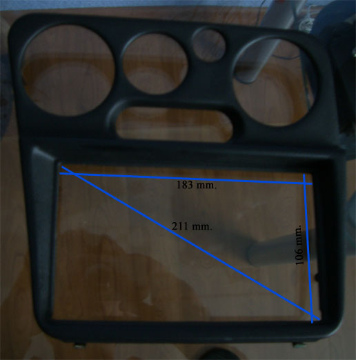

Подскажите размеры видимой области в 7"-8,4" тач мониторах.
Может у кого есть идеи, какой моник мне подойдет с минимальными переделками (без эпоксидки, стеклоткани и пр.)
Во вложении моя 2дин панелька. Область для монитора легким движением напильника может увеличиться с 183х106мм (диаг. 211мм) до 189х109мм (ш х в).

Размер семерки ищи тут - я писал, но точно знаю что только 7 в 2дин влезает. 8,4 по качеству лучше, но пилить машину неизбежно. 8 брать нельзя т.к. матрица плохая. (напр.пцм800)

размер 7-ки я уже видел, а теперь вижу 8-ку - 170.0 х 104.4. в каком месте она не влезет в 2дин?

в 2дин влезает МОНИТОР 7. От восьмерки только матрица, а кнопки управления нужны. Сем правда научился перепаивать ИК, но так зависеть от пультиков зря.

7"(16:9) какраз влезает в 2 диновую дырку
8"(4:3) заметно уже и выше
