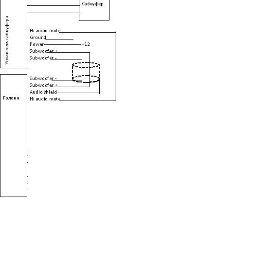

Поставил автомобильный компьютер на Навигаторе. Помогите разобраться. У меня в штатной системе звук на 4 колонки без усилка идет от родной головы. Так же от головы идет жгут проводов к штатному усилку сабвуфера. Голову я убрал. Новый 4-х канальный усилитель. К нему от звуковой карты 2 кабеля Jack ---- 2RCA, Front и Rear. От усилителя к 4-м колонкам, они все играют. Как подключить родной усилок от сабвуфера? Провода питания нашел, подсоединил. На штекере усилителя питание приходит. Но как подать туда звук от третьего канала звуковой карты? Схема из программы Mitchell для данного автомобиля прилагается. Заранее спасибо.

Я так понимаю, что ты на + и - входы уже сигнал подавал со звуковухи?
Надо смотреть схему, как организован выход на саб на головном устройстве. Скорее всего у тебя нет соголосование по уровню сигнала.

Да, подавал, но все бесполезно. А голова с усилителем саба коннектится только по вышеуказанной схеме. Больше к усилку ничего не приходит. Мне кажется, что секрет в проводе audio shield, который выходит из головы, но до усилка не доходит. Но что это за секрет? Что означает эта пунктирная фигура на схеме?

Пенктиром обозначен просто экран.
Тебе бы посмотреть, какой уровень сигнала выдает головное на усилитель саба. Либо схему головного поищи. У усилка скорее всего балансный (симметричный) вход.
