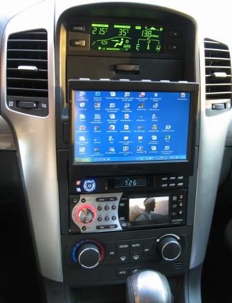

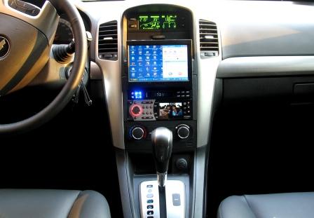

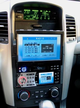

Это уже мой второй проект. Первый был реализован на HYUNDAI-XG30. Боюсь что ссылку на мой сайтик удалят, поэтому сразу расскажу о втором проекте.
Итак. Шевроле Каптива 2.4 литра. Новая :-) Самое интересное, что в корейских вариантах она уже идет с 7 дюймовым монитором,GPS и т.п. А нам подсовывают ящички :-(

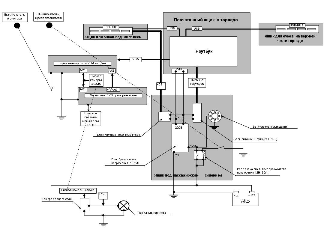

Выкладываю фотки и схему. Если будут вопросы- пишите:-)

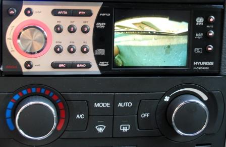

Итак- Комп- вариант 1 - Flybook ноут с нерабочей матрицей в бардачке с питанием от преобразователя бортовой сети. GPS - USB головка на 3-м серфе, Вместо штатной магнитолы двудиновой- ДВД проигрыватель Хюндай с экраном 3 дюйма и выходом на 7 дюймовый 1-din выездной монитор с VGA входом и 2-мя видеовходами . Пожалуй и все... рассказывать о функционале думаю не надо.. все хорошо работает. Инет подключен через 3G оператора CDMA- дает реально до 450 кбит.... ну и камера заднего хода выведена параллельно на два монитора. В верхний ящичек вывел USB хаб для всяких яких прибамбасов. Вот и все...

А через что сейчас запитана система?

Гарантия решилась просто- делал на официальном тюнинг центре по моим чертежам и схемам. Остались взаимодовольны друг другом. Сделали очень качественно. Внесли в базу объем работ. Сфоткали проект и разошлись:-) Зато теперь дорогой гость на СТО.
Запитан ноут через преобразователь 12 на 19в. Работает стабильно. Все остальное висит на USB.
Сейчас собрал вариант №2- вместо ноута комп на VIA микроматеринке. К нему вообще есть блок питания от 12в. Поставил дополнительно аккумулятор от фонаря на 12 вольт чтобы не сбрасывалось напряжение при заводке. На время работы стартера комп питается только от малого аккумулятора. Тоже все работает нормально.
