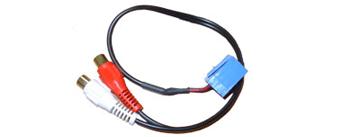

Имеется:
1. PC Intel D201GLY. Звук интегрированный.
2. Голова Blaupunkt Seattle MP57. Есть 2 входа. http://www.blaupunkt.com/ru/7647463310_main.asp
Проблема:
Подключаю комп к голове через AUX1 (2 В / 6 кΩ) (Адаптер Blaupunkt 7 607 897 093) http://www.incarexpress.co.uk/view_p...artno=CT29BP01. Звук еле слышен.
Подключаю комп к голове через AUX2 (500 мВ / 6 kΩ) (На передней панели). Звук нормальный.
Хочется подключить черeз АUX1 (чтобы никаких кабелей спереди).
Подскажите пожалуйста:
1. Какое выходное напрежение бывает у интегрированных материнских плат (в моём случае Intel)
2. Как увеличить/уменьшить напрежение, чтобы реализовать подключение на АУУУ1.
2. УСБ звуковая плата проблему исправит?
P.S. Звук с платы выходит (приходилось пользоваться наушниками)
Буду рад любой ценной информации.

У меня на усилителе есть настройка сигнала на Line In 0.5 В, 3 В, 6 В. Посмотри может что то подобное есть у тебя в настройках магнитолы?

Сообщение от Juice Explos Посмотреть сообщение
Точно нету, весь мануал пересмотрел
Что делать, как быть?...

подключался к двум магнитолам этого производителя memphis mp66 и milano mp26 в обоих случаях можно было задать в настройках уровень усиления звука на линейных входах. посмотри внимательно инструкцию. Ещё как вариант можно попробовать сменить регион на магнитоле если она это поддерживает поставить например Европу или Азию. при этом добавляются или удаляются некоторые функции в настройках магнитолы.
нету

Проблема решена с помощью установки дополнительной звуковой карты.
