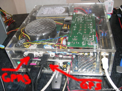

GPS воткнут в USB на жопе компа.
GPRS На внутренний USB вытащенный через колодку.
