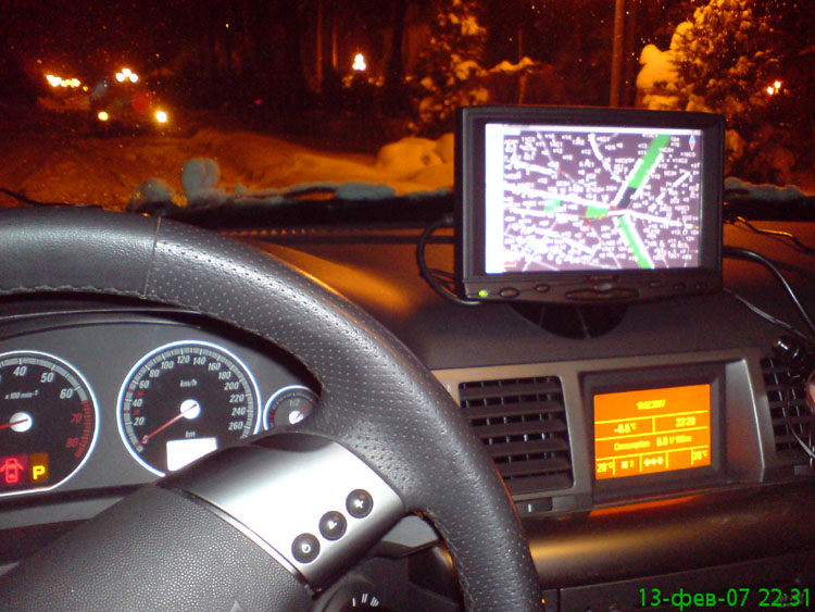

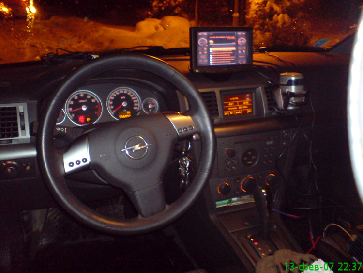

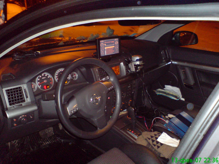

Начиналось все обычно, человек увидел карпутер, узнал что люди крушат себе торпеды, под обшивкой тюнингуют провода, оставляют авто в сервисах и т.п. и понял что такой путь не для него. Кроме того 2-3кБакса на дороге не валяются, но карпутер это всеравно ценная штука, даже в минимальной конфигурации оказывается намного круче ЛЮБОЙ магнитолы с неограниченным бюджетом (1-2-3....к$) по его личному мнению. Особенно в карпутере порадовала возможность выобра только тех опций, которые реально нужны, а не те, которые кетайцы умудрились напихать.
Я неглядя на машину, взял обычный корпус VOOM (транжирство бабок за красоту), старую виашку купил с памятью, блок питания взял вналичии буржуйский m2atx и нашел на помойке стары ноутбучный винчестер 6гб. Хозяин авто купил монитор pcm700 (поколение 2007 стало еще немного ярче) за $300 и gps-приемник bu353 за 2300рэ в случайном магазине подороге. Итого менее $700.
Давным давно гдето час ушло на то, чтобы припаять толстенные провода к штекеру прикуривателя таким образом чтобы он держал не 2А а 12 . Плюсовой провод еще может замыкаться с третьим проводом БП маленькой кнопочкой (вместо АСС и ковыряния автоэлектрооборудования)
В передний прикуриватель воткнут комп, в задний монитор. Комп помещается под правым сиденьем, монитор на штатной самоклеящейся подставке. Выглядит это все как у кпкшников или бомбил - провода, монитор и т.п., но если СЕРЬЕЗНО, то это не так уж плохо, особенно если учесть что почти все он сам потом уберет, оставив только шнурок монитора. Кичиться тачкойнапрокачкой ему не надо, ему ездить надо и работать с компом - фотки-интернет-документики-картинки-карты-файлымеждуфлешками и т.п.
Короче человек приехал, через 10минут получил полностью рабочий карпутер в машине, потом два часа настраивали софт - Инкартерминал с желтым скином от АндрейПетровича, Xport для покетгиса, спидометра инкаровского, ну заставки там разные как на штатных навигациях опель и т.п. и поехал потом домой уже с навигацией рабочей И это совершенно без подготовки - бегали то ко мне в машину, то к рабочему компу. Еслиб поорганизованее, то можно было и быстрее сделать намного.
Интересно, он стал ярче за счет новых ламп? Если так, то можно заказать эти лампы и поставить себе. Или я не прав?
Старый 05.03.2007, 01:33   #3
Димон
Аватар для Димон
Регистрация: 03.10.2005
Город: МКАД восток-запад
Машина: 09\Опиль\АстраХ
Сообщений: 2,013
Нет, точно знаю что не только из-за ламп. Заметно поднялась цветность, кроме того на старом некоторые цвета почемуто выглядели серо, а тут любой цвет яркий и насыщенный. Короче заметно поравномернее АЧХ, без провальчиков по сравнению с моим.
Очевидно это невозможно без радикальной смены ламп и самой матрицы. Нет, не разбирал, номер матрицы не скажу.
