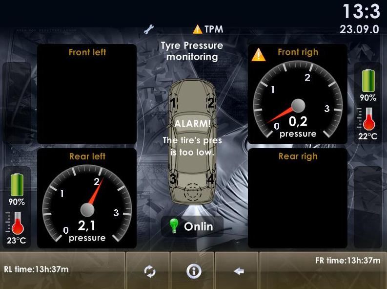

мне обошлось в 100евро (WAECO TMPS в который входят 4 датчика и приемник ) + копейки за микросхемы + время для программирования(правда я все вводил через COM порт) и перепаивания..... :-) и все. (разумеется реализация велась с применением инфы по ссылкам выше) - результат есть - все работает без проблем, но сам процесс подготовки меня больше впечатлил

Купил на ebay.de, но можно поискать и в интернет магазине. (Возможно и в россии можно будет прикупить), просто я покупал в германии.
Как сделать - нужно изучать те 50 страниц что на www.mp3car.com. Тут их пересказывать с нуля смысла я не вижу... Там кстати достаточно подробно все рассписано, в том числе есть (с картинками) по устройству WAECO TPMS (и для него можно применять все наработки). Если будут какие-то конкретные вопросы то спрашиваете.
В двух словах у меня реализация получилась такая: от приемника WAECO TMPS - сигнал идет на МКонтроллер ATMEL из него уже в нужной форме для RS232 интерфейса на микросхему преобразования MAX232 а уже с этой микросхемы - в комп. Плагин написал для CF - могу DLL-ку скинуть кто хочет. Получилось проще чем с USB и максимальной скорости хватает.

Давай емайл - скину плагин. Пару скриншотов запостил. - там шрифт большой(и некоторые буквы не поместились) потому что у меня на ноуте стоит 125% от нормально шрифта - в машине соотв. все нормально
