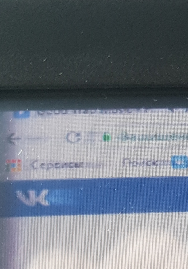

Друзья, приобрел машинку с CarPC в багажнике.
Все работает хорошо, кроме дисплея.
Картинка на нем размазанная. С разрешением и частотой обвновления поигрался, разницы нет.. куда копать? Моник, кабель иль адаптер какой?
Фото прикладываю(

Кабель VGA ? Вытащи комп из багажника в салон и подключи таким-же, но самым коротким, какой найдёшь...если проблема уйдёт, то меняй кабель на более качественный, с лучшим экраном, подороже....имхо.

Если есть hdmi подключения, то лучше через него...наводок не будет и все будет четко.

Кабель VGA. Буду пробовать, спасибо
Я еще даже не в курсе есть там hdmi иль нет

Посмотри в диспетчере устройств состояние адаптеров видеокарты.
Если желтого значка нет, значит копай в сторону проводов.
В другом случае обнови драйвера адаптеров.
А может тач так зашеркался, если резестивный.

да вроде ошибок нет. все обновы стоят. Штатное ПО на видяху тоже стоит.
Пойду ковырять провода
