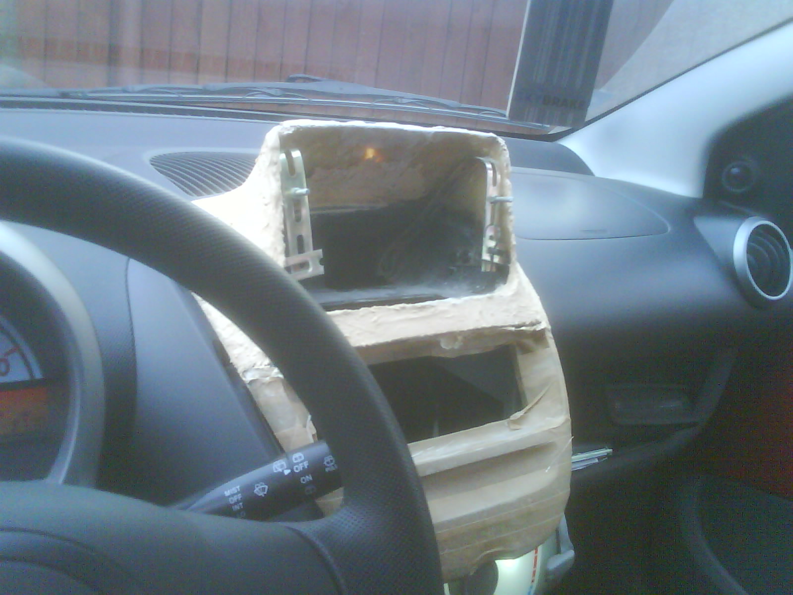

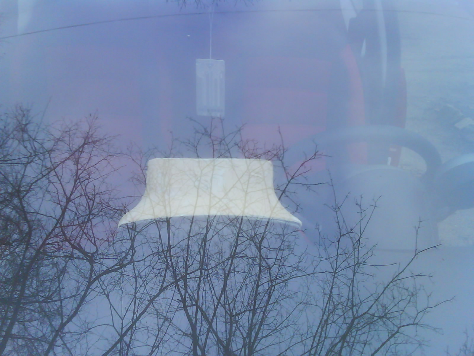

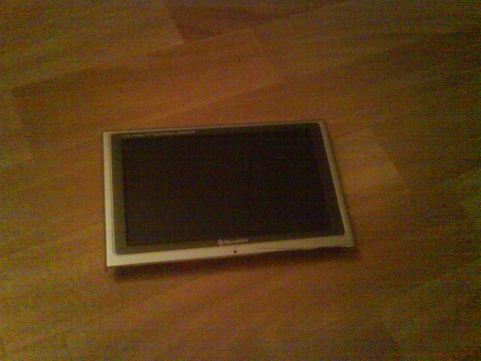

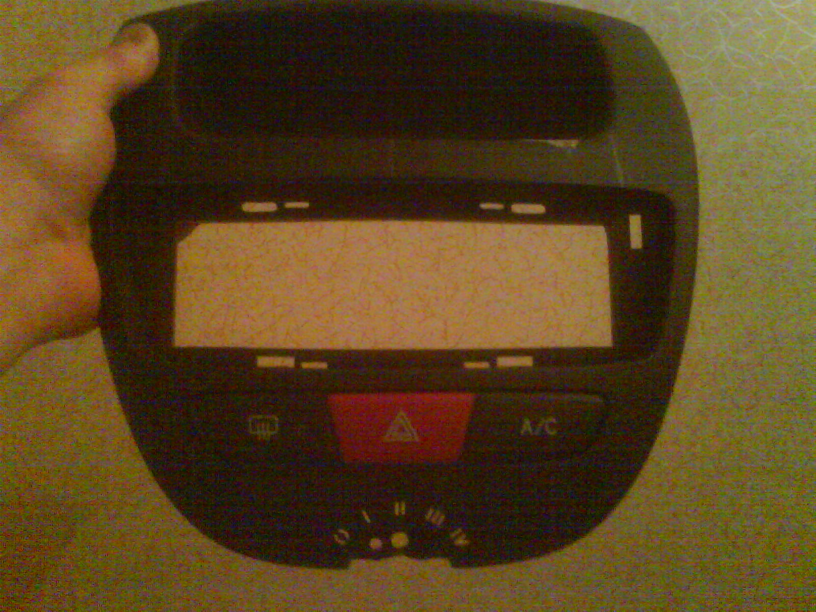

Процесс установки Тв монитора.
Для этого нужно разобрать сам монитор и место куда будем пихать дисплей (пока Тв монитор, позже его заменит моник с тачем), в моем случае это средняя консоль. Подробнее отпишу позже. Продолжение следует. Смотрим фотки.
зы Сорри за качество фоток, дигитальник не был под рукой пришлось сониэриксоном щелкать.

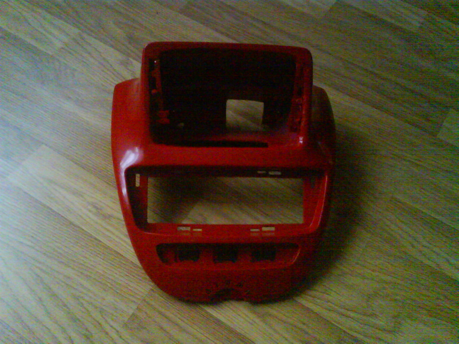

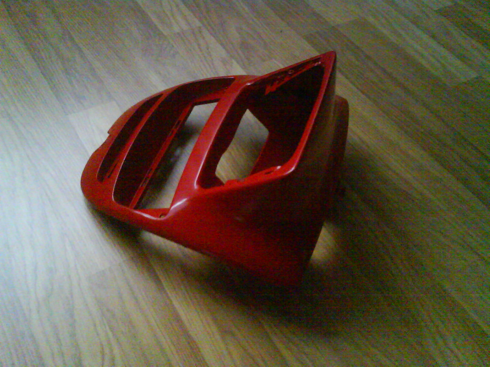

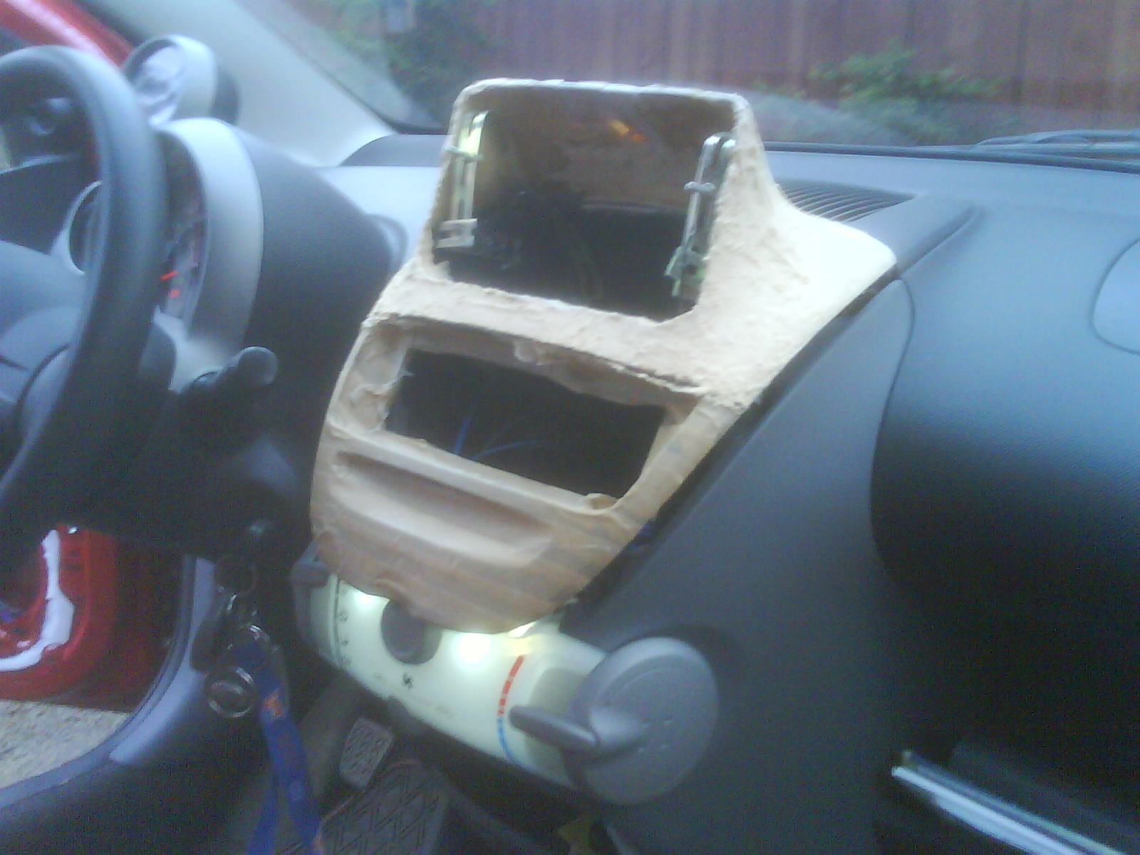

Теперь, когда подиум для монитора готов, вкратце опишу сам процесс изготовления.
1) берем монитор и по его форме вырезаем шаблон (например из ДСП)
2) делаем надежное крепление для моника (наприимер метал. пластины)
3) крепим шаблон к крепежным пластинам, так чтоб потом можно было снять шаблон
4) натягиваем гольфы, да именно гольфы, соответствующим образом на всю конструкцию
5) намазываем полиэфирную смолу на гольфы и даем высохнуть
6) укрепляем все вторым слоем используя спец ткань (та чем лодки латают)
7) шпаклюем, грунтуем
8) красим и полируем
В итоге получаем то что можно увидеть на фото ниже.

под цвет обивки кресел ? А сама машинка черная?
Форма классная - но как там моник сидит не ясно... нада фото уже "внутри"
Нет, в цвет машины. Машинка красная.
Впринципе до установки монитора осталось несколько дней, т.к еще нужно провести питание все собрать, проветирь и сфоткать.

еще одна расчлененка...
шучу, конечно...
По-моему получилось очень даже неплохо. Ждем фоток установленного моника.
