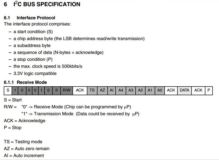

Это я где-то читал. Нихрена вообще не понимаю!
Откуда взялося 0b ?
Дальше 1000100, а потом ведь должен быть еще 0 или 1 - RX или TX Mode ?
И эта часть посылки только адрес чипа. А где все остальное!?
Когда делали авторадио на LM7001, так там в одной строке (21 бит кажется - не помню) всегда передавались сразу все возможные параметры. Но там их сгулькинхрен было, а тут восемь страниц... Или у микробы память и передается только тот параметр, который нужно изменить?

Ага! Вот вроде начинаю немного вкуривать
Значит чтобы, например, выбрать вход SE1 с уровнем 0Дб - я должен послать в чип следующее:
0b10001000 0b00000000 0b10000001
Правильно?
Остальные настройки сохраняются в чипе? Т.е. посылается только то, что нужно изменить?
Что такое: Testing Mode, Auto Zero Remain, Auto Increment Mode ?
Testing Mode - понятно, что тестовый режим. В чем это выражается?
