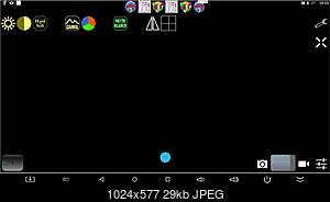

Вот пример
вывода картинки на любимой в местных кругах программке.

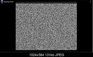

А вот из самой EasyCap:
Название: EasyCap capture.jpg
