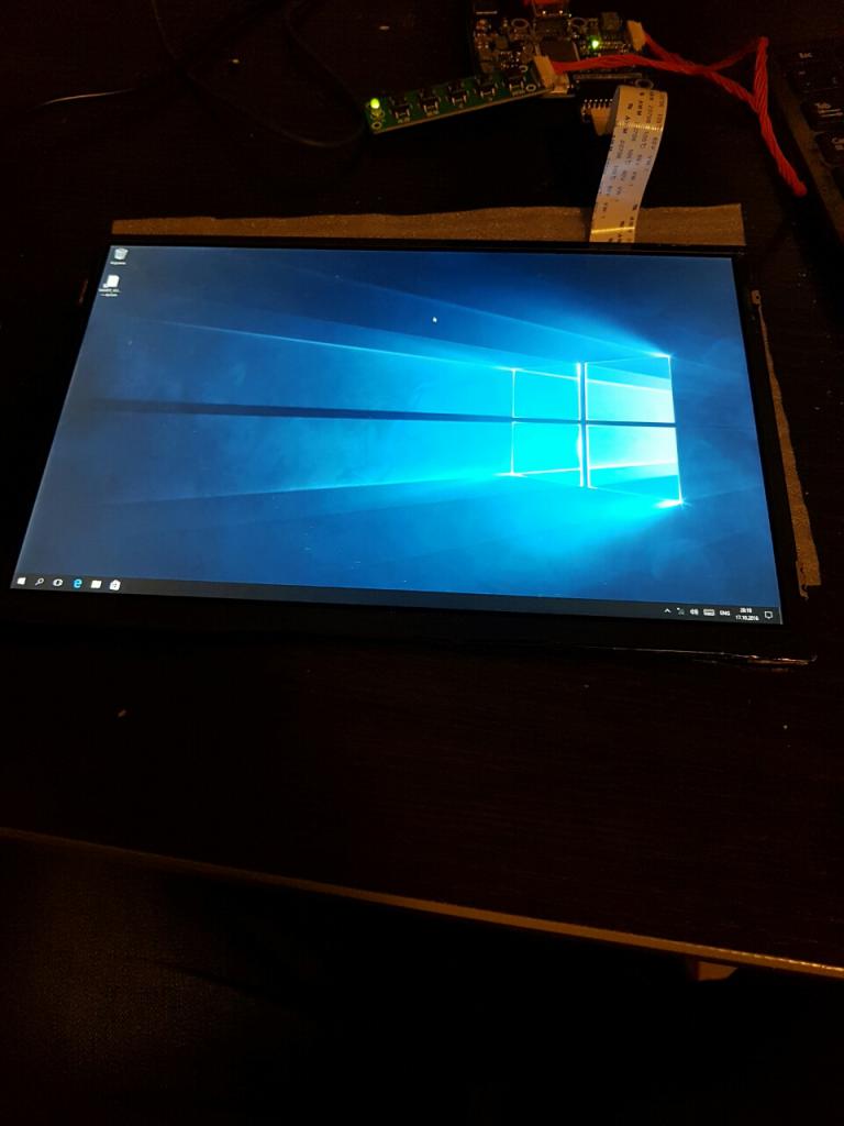

Всем привет,
После запуска компа увидел на экране артефакты - мелкие загорающиеся и гаснущие точки. Поскольку вижу их и на панели и на большом экране - проблема явно не в контроллере.
Что это может быть? БП может как то влиять?
Мать ASUS Q87T, БП http://www.mini-box.com/DCDC-USB
ДТ

Дык это... А подкинуть обычный БП и посмотреть?
А, блин. Уже. Во время поста вертикальная красная полоса. Видеокарте кирдык вместе с матерью?

Какой еще видеокарте? Она ж в проце размазана. Пробовать подкидывать другой проц для начала. Чтоб уж точно знать, кому хана.
Если процовому видео, то он еще сгодится в мамку с дискретной видюхой. А вот если на матери траблы... Тогда х.з. В БИОСе попробовать урезать "резвость" видео и ограничить его по всем пунктам.

Ok, поиграюсь, спасибо!
Другого камня под рукой только нет. Все на другом сокете.

Всем привет,
За это время я успел:
1. Поставить другой проц
2. Поставить другой блок питания
3. Купить авто аккумулятор для экспериментов
В общем, осталась старая мать и артефакты на экране.
Что делать вообще не понимаю. Мать такая стоит дофига, менять ее только из-за подозрений жаба душит.
В ремонт имеет смысл нести или нет, как думаете?

Точки - похожи на глюки видеопамяти. Видеопамять - выделенный кусок от обычной, хоть сама видеокарта и в проце. Попробовать покрутить частоты и режимы работы памяти, проверить память на другом компе.
Также возможна проблема с драйвером видеокарты, попробовать подкинуть от производителя, если стоит от производителя - то стандартный.
Поставить более низкое разрешение, посмотреть.

Артефакты даже в текстовом режиме - во время POST мелькают разноцветные полосы хаотично.
Память - so-dimm, еще надо найти куда можно засунуть(((

Вот еще идея:
http://forum.ru-board.com/topic.cgi?forum=82&topic=6336
Но поскольку синхронно оба экрана так себя ведут - маловероятно. На обоих разъемах HDMI ведь такая ерунда?
Если планки две, попробуйте снять одну, потом другую. Если одна - поменяйте банк памяти. Почистите спиртом или ластиком контакты. Частоты попробуйте насильно занизить, тайминги поставить не по SPD, а минимальные.
Также пробуйте в биосе, если там есть, занизить частоты работы видео и объем используемой памяти.

Всем спасибо за участие!!!
Я убил кучу времени, сил и денег из-за плохого HDMI кабеля!!! ((((
Зато выяснил, что МП в порядке!
