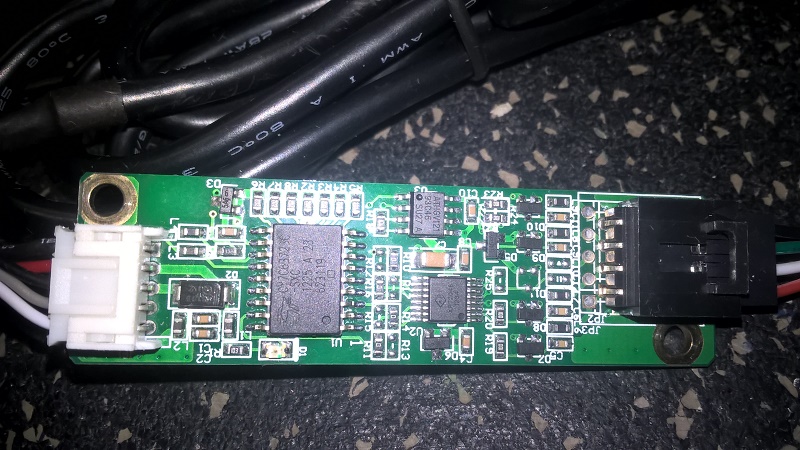

Добрый день!Наверняка есть кто то у кого есть не установленный 4 проводной USB контроллер.У меня вообще стоит B9S8.0, но поискал в интернете полно очень похожих. рванула микросхема, в месте маркировки точка от взрыва) Кто может посмотреть, подсказать что там стоит, помогите пожалуйста!
На фото нужная деталь

У меня стоит амтелка прошитая, думаю, что и тут также, Если тач резистивный попробуй отдельно контроллер тача.
Старый 31.03.2016, 20:32   #3
Сообщений: 2,660

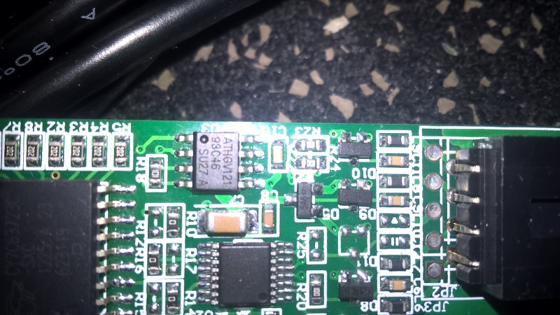

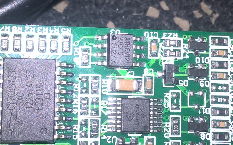

Фото отдельного контроллера. Возможно это одно и тоже.

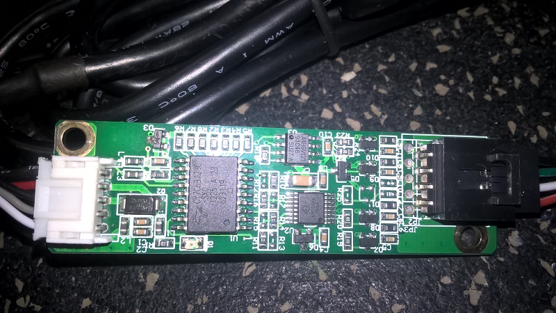

У меня есть непристроенный контроллер резистивного тача для USB, с удовольствием отдал бы за скромную сумму. Если интересно - пишите в личку, завтра пришлю фотку, приблизительно как на фотке выше.. Сам я в мск.

Память еерпром это, 93с46.

Зачем? В ней настройки хранятся. Вопрос почему бахнула?
