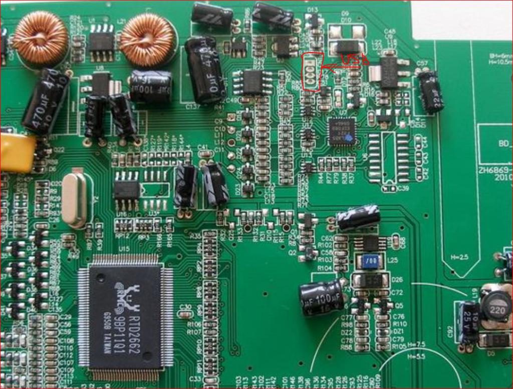

держи

На сколько я понимаю, при выпаивании и установке перемычки питание на тач подается постоянно, но откуда будет брать тач то самое питание ? Повторюсь, при использовании Обычного HDMI===HDMI нет usb проводка который идет в системник и питает тач.
Заменяет ли перемычка питание на тач без провода от системника ?

А паять две ножки там нужно чтобы питание на тач не пропадало при переключении режимов.
http://pccar.ru/showpost.php?p=73148&postcount=53

Сообщение от V1RUS32 Посмотреть сообщение
Подожди, немного странный вопрос. А монитор то у тебя от чего питается? Или он у тебя на дровах))) паяй перемычку получишь питание тача при включении монитора.

Басурман, в usb для тача идет 4 провода, если не ошибаюсь : 1 grnd 2 d+ 3 d- 4 +. Если ошибаюсь, поправьте. Если ставить перемычку, то мы просто подаем постоянное питание на тач, что бы он не отключался при переключении на кзх.

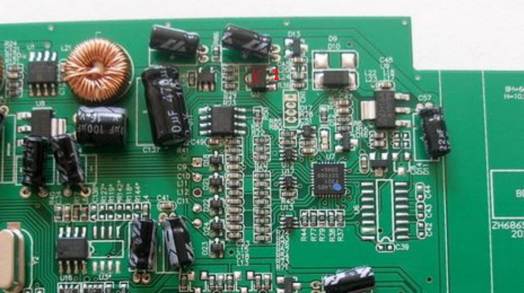

Ты можешь поступить проще(на мой взгляд). припаять провода в предусмотренные места на плате(или через разьем), питание тача нужно когда включен монитор, поэтому используй gnd, d+, d-. А плюс уже есть в мониторе. Если надо совсем отдельное подключение тача, то вечером гляну какая там коммутация по плюсу.

Как вариант можно и так. Думаю что даже проще, но где взять схему этих контактов. Какой из них d+, d-, grnd и + ?
