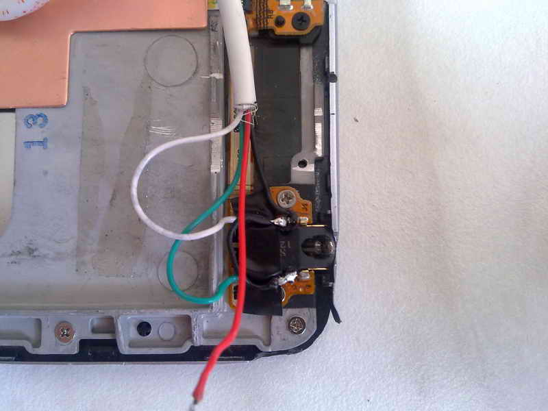

В разрыв черного провода, что соединяет два контакта гнезда наушников, установи релюшку (имитация подключения наушников: контакты разомкнуты - наушники не подключены). Управление релюшкой через питание авто АСС. В таскере создай событие: при подключении наушников включить экран и при отключении наушников выключить экран.

Сообщение от sergej1976 Посмотреть сообщение
Спасибо, всё понял
