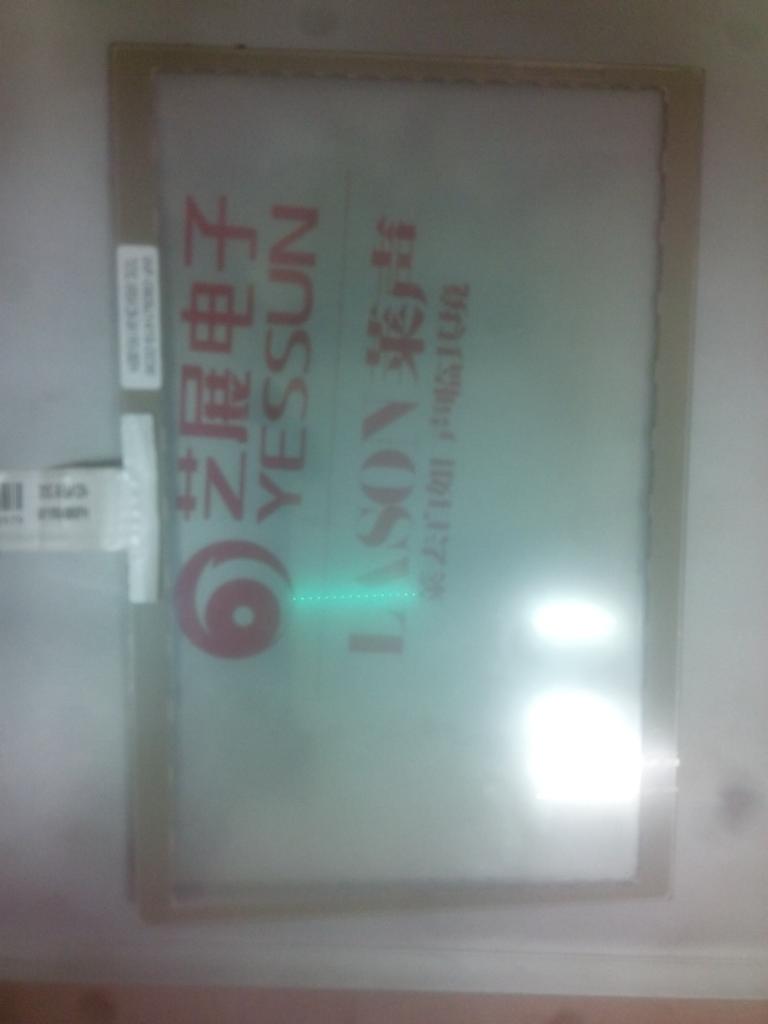

Всем привет!
Проблема в следующем: Не работает тачскрин на xenarc 700idt. Хоть верьте, хоть нет, но в Инете никакую инфу не нашел. Может кто сталкивался, может есть взаимозаменяемые?
Фото прилагаю.
СПС.

Эта бумажка - ни о чем. Она всего лишь наклеена и ее могут наклеить на любой, который устанавливается на заводе.
А по делу - для начала проверить, что действительно дело в тачскрине. Вытащить шлейф тача из разъема и резистором 150-300 Ом потыкать между контактами, любыми, но лучше соседними, а не через один, и посмотреть на реакцию на экране. Если есть какой то отклик - приговор тачу, бывает такое с ними. Если он действительно 5-пиновый (как пишут), то найти немного проблематично. Я говорю о Китае (у нас как - понятия не имею, скорее всего раза в 3-4 дороже будет, если найдется).

Отдал мастерам - говорят, что проблема в таче. Но найти 5-пиновый тач не смогли нигде. Может подскажите, где могут они быть?

Дайте размеры (внешние и видимой области) и фото всего тача, чтобы было видно откуда растет и какой длины хвост. Поищем...

Отдал в ремонт. Мастер говорит что в первый раз видит резистивный тач с 5 pin. Но говорит прозвонил, все норм.
Теперь не понятно, тач или контроллер. Я так понимаю, ни то, ни другое я не найду.
Вопрос: можно ли купить отдельно тач с контроллером и установить?
Размер кстати тача 162х108.

Сообщение от kilp Посмотреть сообщение
Ответ: можно, если на выходе контроллера должно быть USB. Если что то другое - ответ "нет". По крайней мере в магазинах (наших и забугорных).

А еще лучше было бы озвучить размеры видимой области матрицы. Внешние размеры тача - это одно, а область видимости - другое. Стекляшка может быть разных размеров.
Если 7" 16:9 или 17:10 - обращайтесь. Есть по одному экземпляру того и другого. Если 7" 15:10 - такого нет...

(Мастер тоже мониторит данный пост. Поэтому прошу отписать видимую область).
А если я куплю стекло у вас, а окажется проблема в контроллере? Такова моя судьба?
16:9 - на просвет 157*90мм, чувствительная область 152*85мм, внешний 161*97мм; широкий низ.
17:10: на просвет 156*95мм, чувствительная область 153*93мм, внешний 165*104мм, широкие низ и правый бок.
А какое отношение может иметь мой 4-пиновый тач к Вашему 5-пиновому контроллеру? Я предлагаю тач вместе со своим контроллером, который подходит именно к этому тачу. Выход контроллера - USB, питание - от него же. Дрова идут до 8 винды, в лине работает так без дров...

А Вам не хватит вот этой инфы по мониторуЮ чтобы понять, подойдут ли ваши тачи:
http://www.pccar.ru/showthread.php?t=17520
http://compcar.ru/forum/printthread.php?t=4059
https://market.yandex.ru/product/851...417&track=char
Если нет, то попрошу после выходных мастера сделать замеры.
