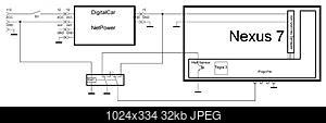

схема подключения
Hall Sensor - датчик магнита для чехлов. активируется магнитом.
при подаче ACC реле размыкается и планшет понимает что открыли чехол, т.е. просыпается. К тому же этим же реле на PogoPin подается +5 от БП, активируя планшетный режим и режим Dokcstantion.
вместо упомянутого БП можно использовать любой DC-DC 5V 3A, но этот обладает мозгом))) если батарея просядет ниже заданного параметра, то он отрубит планшет. к тому умеет управлять другими устройствами (rem) , например усилителем.
так же в схеме присутствует тумблер питания планшета, для длительных стоянок (более трех дней). все остальное время планшет находится в спящем режиме и потребляет не более 50мА.
microUSB был переделан на miniUSB, в него воткнут десятипортовый HUB (какой был). В HUB воткнуты Muse mini DAC PCM2704, JoyCon EX для нарульных кнопок и выведено пару шнурков для флешек. HUB используется без внешнего питания. В таком режиме он спокойно тянет USB dac JoyCon и 4 флешки.
USB DAC по оптике подключен все тот же Challendger TA5.1/ Трехполосный фронт через пассивные кросы и саб.
музыка получилась отменная за эти деньги.

Отлично. Напиши какой именно "Hall Sensor" использовал, в каком месте и как закрепил? И когда засыпает музыка, наверное не ставится на паузу, отрубается всё таскером?
hall sensor в планшете присутствует, сигнальную ногу с него просаживаю на землю релюхой, т.е. имитируем открытие этого транзистора.
чуть позже сделаю фотку этого датчика и куда к нему подпаяться.
