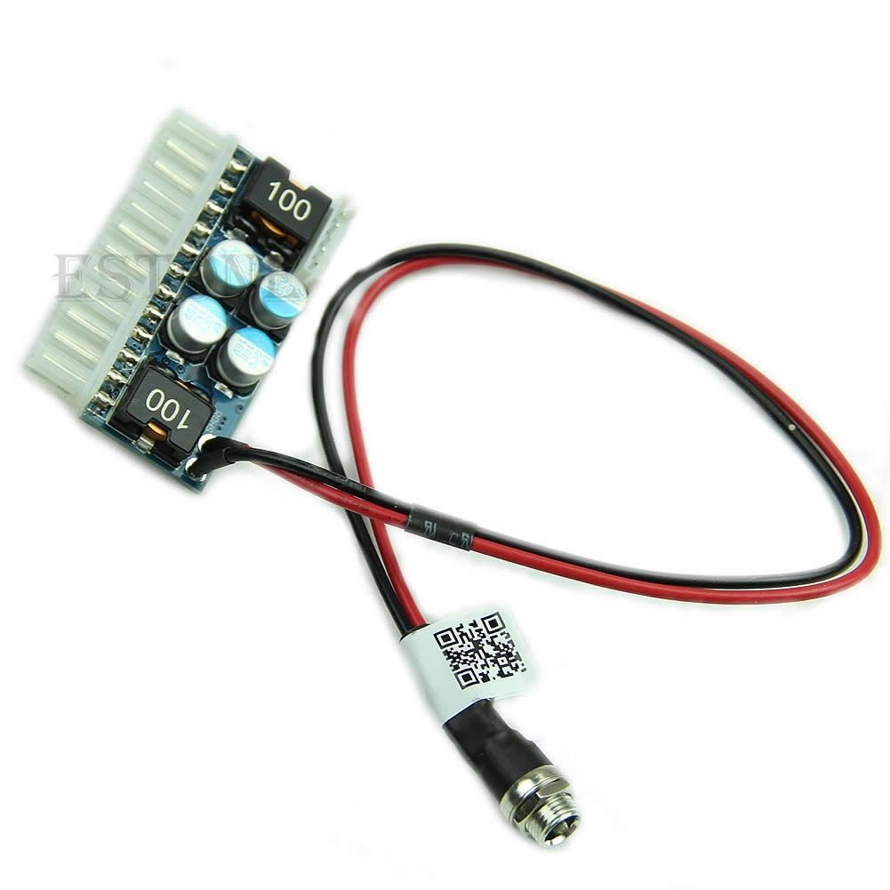

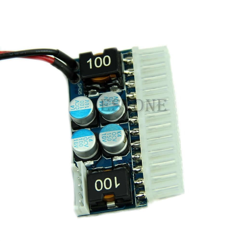

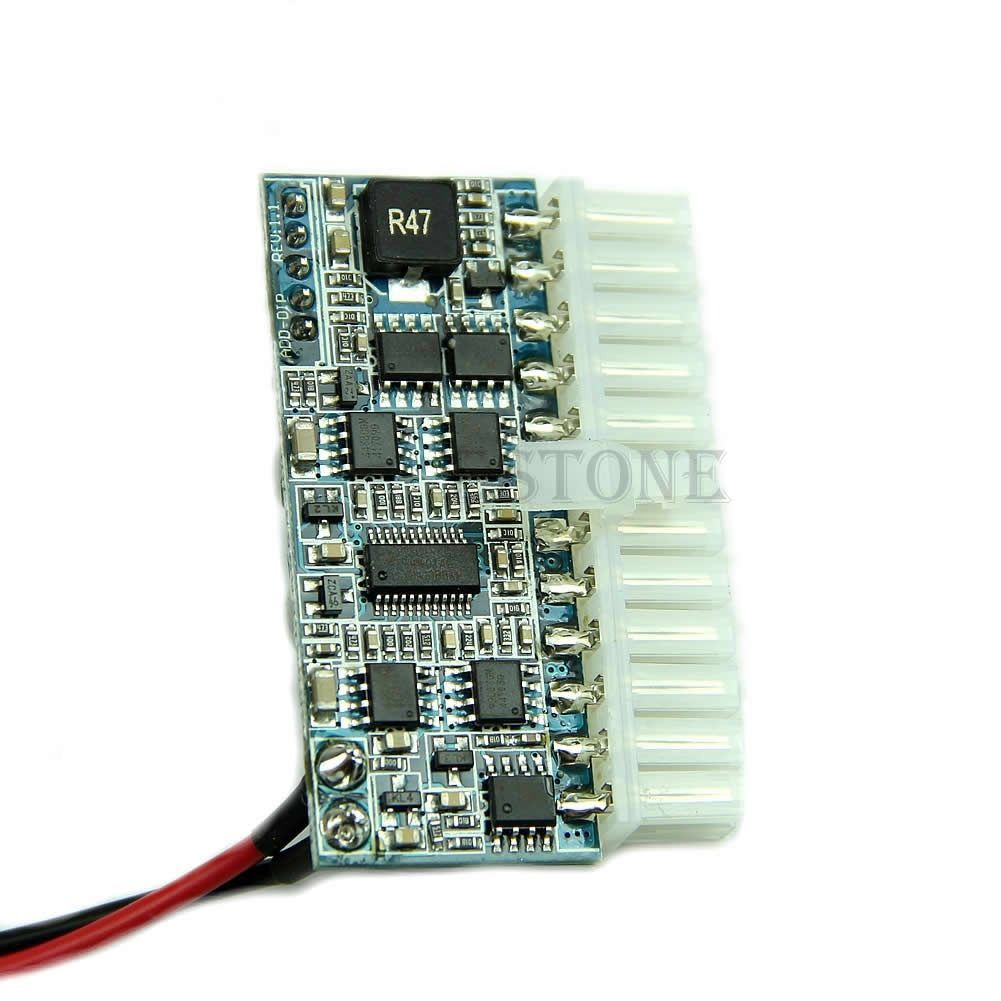

Всем привет! подскажите по блоку питания безмозглый аналог м3-атх с проходным питанием 12 вольт можно ли его использовать в автомобиле?

Можно, только не удобно без каких либо задержек работать будет.
Нужно будет включать кнопкой, а если от ключа АСС, то придется мастерить пуск через реле, а с выключением совсем жопа...нужно сидеть и ждать пока комп выключится....проще купить с мозгами.
Я в дополнение к нему хотел сделать контроллер включения и выключения
http://compcar.ru/forum/showthread.php?t=4502 вот этот. Тут другое дело один знакомый сказал что у него проходные 12 вольт так если завести машину то уже будет 14.2 не многовато ли это для материнки?

Для материнки многовато, но мне не верится, что у него нет стабилизации на выходе....первый и третий вариан возможно будет 14.2, а по второму....нужно мерить.
Это один и тот же блок питания)

Вот это он?
http://www.aliexpress.com/item/160W-...634925014.html
Судя по описанию у него входное напряжение
Input voltage:+12V/DC(11.4V-12.6V)
Ему нужен стабилизированный источник 12 вольт как я понял, а в машине как скачет оно?...
Скорей всего "знакомый" ваш прав.

Сообщение от serega061 Посмотреть сообщение
Вот это он?
Да похоже что это он и есть! А что можно придумать? В авто напряжение при запущенном моторе 14.2-14.7 вольт

Купить нормальный блок питания. Например M2-ATX
Да я уже этот купил! Видимо зря ну ничего что нить придумаю!

Сообщение от Диман Посмотреть сообщение
Причем указано напряжение (входное) при котором запускается HDD (если ему нужно 12В т.е. 3,5' ниже не запускается, выше будет работать но очень короткое время, все по разному, и скорее всего после этого труп) т.е входное и есть выход по +12В - "Input voltage:+12V/DC(11.4V-12.6V)" и этот предел кстати забит в требования по питанию компа в целом https://ru.wikipedia.org/wiki/%D0%9A...BD%D0%B8%D1%8F
так что забудь про этот дешевый вариант
или делай тот же блок питания на 12В с мощностью на выходе не меньше 160 Ватт на той же TL494
кто то кстати уже делал, вот где он это писал увы не помню
