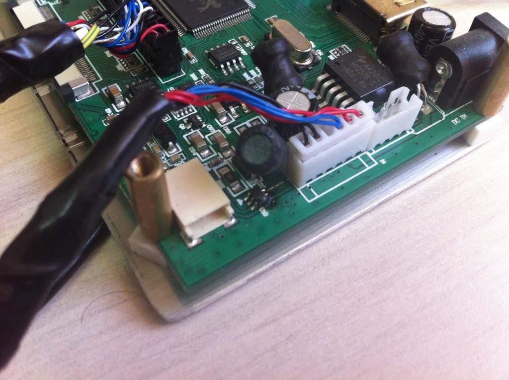

Здравствуйте всем форумчанам. Сегодня делал удлинитель для монитора(шлейф hdd на 40 Pin), вроде все прозвонил тестером раз 5 .. решил проверить, зацепил аккум для запуска компа,(подключал по HDMI), комп. не стартует.. оказывается сел акум., не долго думая подключил контроллер к VGA работающего стационарного компа., подаю питание на него(контроллер)... и тот задымился.(( Фото прилагаю.
Вопрос: Что это накрылось, реально ли поменять, и из-за чего произошло. Говорю сразу, что не разбираюсь в тонкостях этого ремесла, но хочу услышать ответ от знатоков. Заранее спасибо за помощь!

драйвер подсветки накрылся точно. выпаивайте его и смотрите, если плата будет заводиться, то с внешним драйвером все будет работать.

Раз накрылся драйвер подсветки, то тут ничем по питанию не поможешь. Мы не знаем подробностей подключения, которое привело к пшику, но раз сгорел именно драйвер, значит воздействие пришло со стороны разъема управления подсветкой, т.е со стороны встроенного драйвера подсветки матрицы. Главное теперь, чтобы и она осталась жива.
Автор, выпаивайте горелую микросхему и не надо ее менять - она в Вашей схеме не участвует. И пробуйте включать. Только Я БЫ запитывал контроллер от БП того же компа - мало ли, может случиться разность потенциалов от разных импульсных источников.

на ON/OFF если случайно подать напряжение питания такой эффект, думаю, гарантирован. Так же транзистор сгорит на плате в этом случае.

Отпаял(круглогубцами сгоревшую детальку как советовали.. теперь при подаче питания на контроллер- ничего не происходит., но лампа горит, экран просто не реагирует ни на какие кнопки контроллера...((
Проблему нашел.. я плохо проверил контакты шлейфа(40 pin HDD) некоторые контакты не единичны на другом конце шлейфа.. Теперь представляю что я там на замыкал. жесть.. Вот думаю что теперь.. контроллер или матрица накрылась.. Кто подскажет как проверить(максимально просто) ?? Заранее всем спасибо.

Мда... Максимально просто - только имея второй такой же предмет из набора (либо контроллер, либо матрицу). Больше никак.
А без этого кроме обмеров (сообщение #3) больше ничего не сделаешь...
