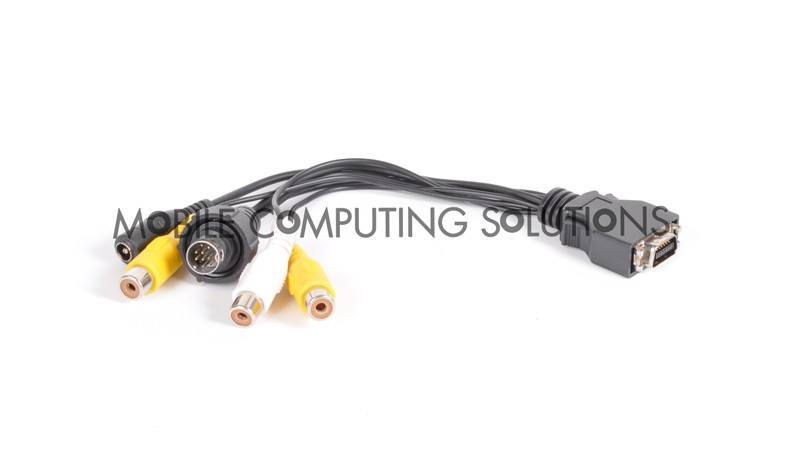

Достался монитор LILLIPUT 669GL, но без кабеля в комплекте (такой короткий, с "тюльпанами" на концах, фото ниже). Хочу подключить к нему камеру заднего хода, но к каким контактам её подключать не ясно без этого кабеля.
Есть ли у кого-нибудь распиновка этого кабеля? Или может есть сам кабель и возможность его прозвонить? Не обязательно все контакты, мне нужен только видеовход. Буду благодарен за помощь.

это?

Ну вроде бы оно, но к каким из контактов камеру подключать всё-равно не очень понятно. К AV1 или AV2 и GND? Или как? Пальцем не ткнёте?
1) оба НЧ-видеовхода по части видеосигнала абсолютно одинаковы, т.е. если подать на любой из них композитный сигнал, то в NTSC они будут работать замечательно, а в PAL будут несколько искаженные цвета (китайцы налажали в прошивке), поэтому камеру лучше NTSC-шную подключайте;
2) отличия между входами следующие:
AV1 имеет дополнительный вход аудио и предполагается, что к нему можно подключать внешний источник, например, ДВД и т.п. В общем случае (не берем модернизированные мониторы с допаянным ключем и последней прошивкой) этот вход нельзя активировать проводком от сигнала включения заднего хода;
AV2 имеет только видео без аудио и предполагается, что к нему подключается камера задего вида, которая может автомтически активироваться при подаче проводком сигнала заднего хода

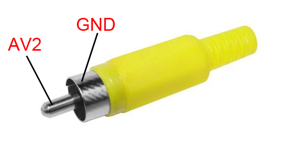

Получается подключать нужно так? (на картинке).
А проводок сигнала заднего ходи имеется ввиду такой зелёный, который сзади монитора болтается?

Старый 16.10.2013, 14:50   #9
mitsubi
Регистрация: 23.04.2012
Сообщений: 412
Сообщение от NBB598 Посмотреть сообщение
Благодарю за разъяснения.
да, именно так, а к зеленому проводку можете временно коснуться +12В и увидете, что автоматически включится изображение со входа AV2
