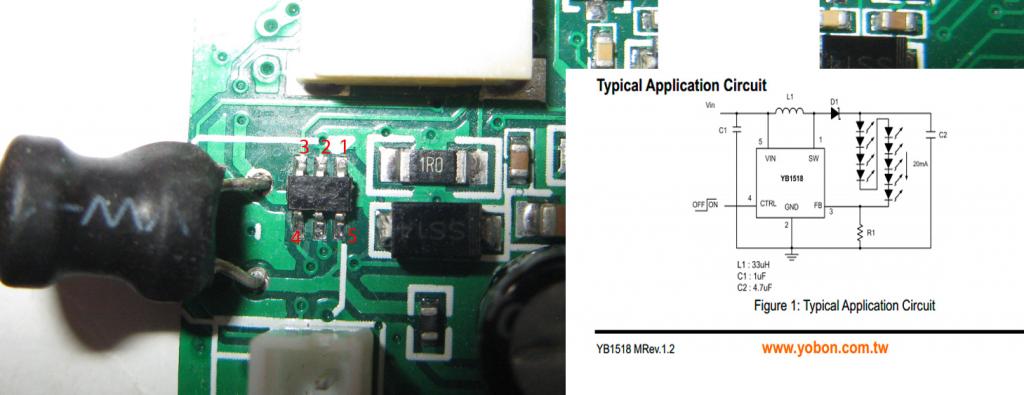

Даташит на YB1518 говорит про вывод 4 (CTRL) следующее:
Shutdown Pin and Dimming Control pin.
VCTRL > 1.8V generates full-scale LED current
VCTRL < 0.4V chip is off
Switching from 0.4V to 2.0V, PWM duty cycle controls the LED current
Как регулировать - можете посмотреть здесь.
Проще - увы, никак.... Ну разве микросхему попроще применить, 8-ножковую типа 34063 - схема может и попроще получится, но все равно принцип тот же...

на этой матрице нельзя включать регулировку штатным драйвером.

Почему? В ней же голые светодиоды по схеме 3*N. Внутри же нет своего драйвера. Я делал, правда на AT080TN52, но, думаю, она далеко не ушла от TN90.
Да, ошибся чуток, спутал с другой платой. На РСВ8000099 штатный драйвер не YB1518, а другой - написано 4103. Но схема его включения такая же. Думаю, и регулировка должна функционировать так же, как я описал выше.
Другое дело без "колхоза" на этой плате - никак...
штатный драйвер так же вырабатывает дополнительные напряжения для этой матрицы, если задействовать регулировку они поплывут и матрица начнет неправильно работать.
